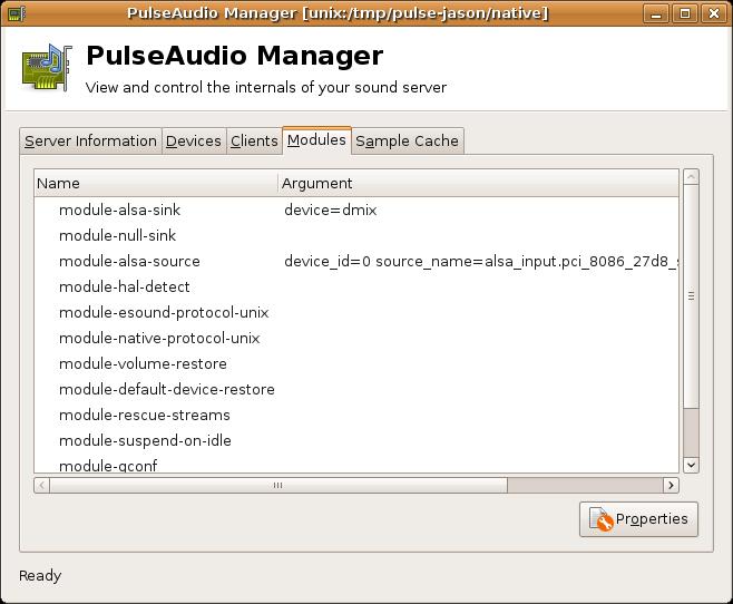

b. 修改/etc/pulse/default.pa
gksu gedit /etc/pulse/default.pa
找到:
#load-module module-alsa-sink ...
改為
load-module module-alsa-sink device=dmix

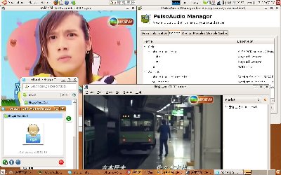

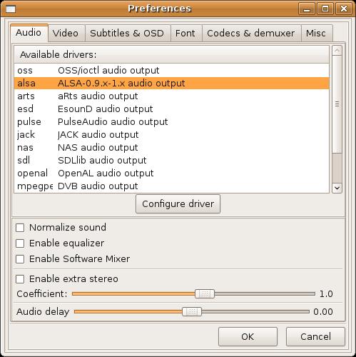

kofshower 写了:昏,不修改的话反而正常咯。mplayer也没有错误咯

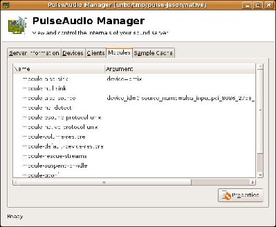

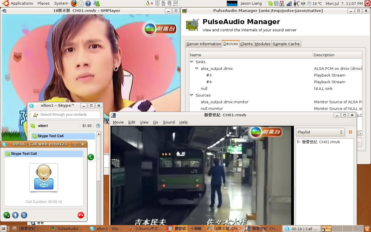

我的Mplayer(ALSA), Skype(ALSA), Totem(PulseAudio), Rhythmbox(PulseAudio)都可以通過ALSA dmix正常混音吖!
不知道你是否那裡set錯了?
使用ALSA dmix
使用ALSA dmix
混音示範
混音示範

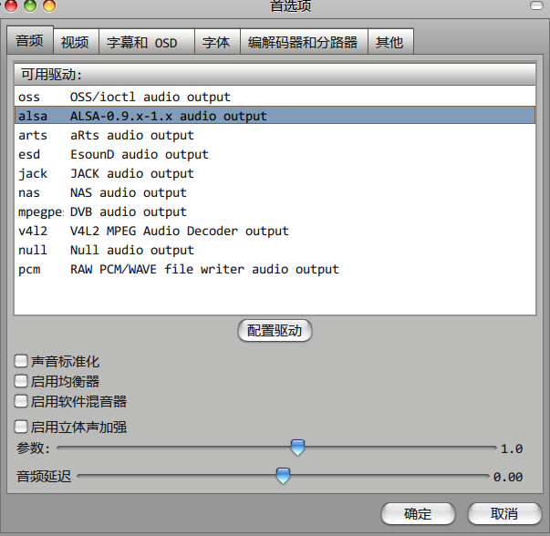

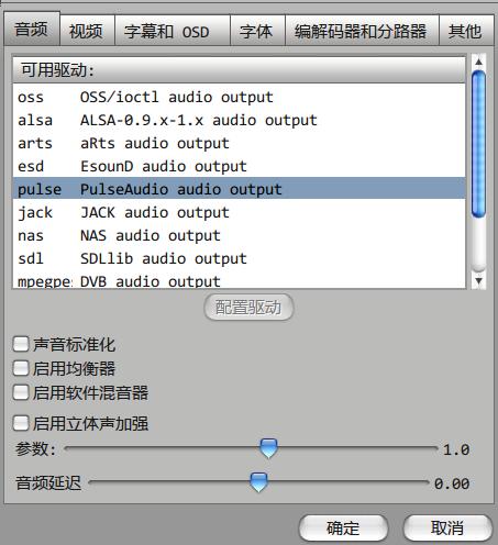

喔喔,我的mplayer有问题么?其实也只有这个不行。
我的mplayer的ao中没有pulse这一选项,LZ有么 :em25
LZ用的是smplayer的话,看一看mplayer log中有错误么。我这儿也可以mplayer,一切正常啊。可是老是有错误.日志是这样的:
Debug: [16:19:25] MplayerProcess::parseLine: 'ID_AUDIO_TRACK=0'
Debug: [16:19:25] MplayerProcess::parseLine: '[AO_ALSA] 无法找到控制 'PCM',0。'
Debug: [16:19:25] MplayerProcess::parseLine: '[混音器] 没有硬件混音, 插入音量过滤器。'
我是按照官方的howto做的,因为如果加dmix的话,我这儿pulse服务起不来,所以我加的是load-module module-alsa-sink device=equalized

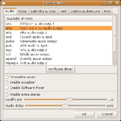

kofshower 写了: 喔喔,我的mplayer有问题么?其实也只有这个不行。
LZ用的是smplayer的话,看一看mplayer log中有错误么。我这儿也可以mplayer,一切正常啊。可是老是有错误日志
你的Mplayer是從Medibuntu源安裝的嗎?Medibuntu已經提供很好的Mplayer和Win32 Code。
這是我的Mplayer:(支持pulseaudio的)
上次由 ellon 在 2008-07-08 16:25,总共编辑 1 次。
這是我的Mplayer:
自己编译的。噢,我知道原因了。我check out mplayer( svn )的时候系统没有pulse的库,而这个东西的在configure的时候是autodetect的,所以没有编译进去。
此外按楼主所说加入dmix的话,pulse服务为什么起不起来,倒是load-module module-alsa-sink device=equalized是可以的。
