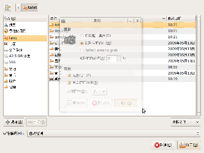

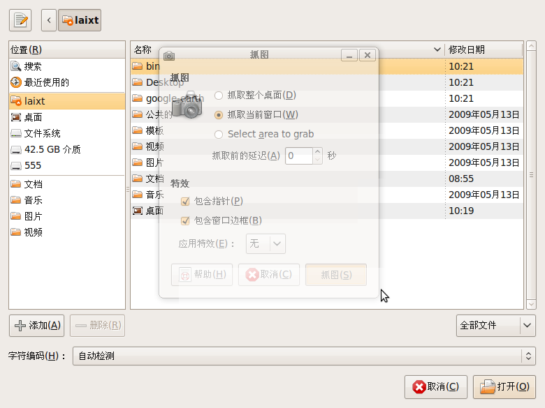

由 laixt » 2009-06-03 15:29
不用设置。
先启动,然后用打开命令打开文件。
选择编码即可。

由 darkerray » 2009-06-03 15:33
laixt 写了:不用设置。
先启动,然后用打开命令打开文件。
选择编码即可。
没有用处……没有提示选择编码
