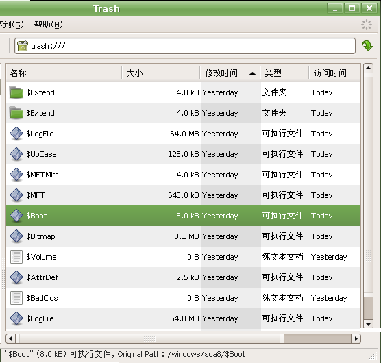

我用的是基于xubuntu的hiweed,装再1块sata大硬盘上,上面原来有两个大的ntfs分区,我用windows下的pte和linux下的Gparted另外划了3个分区(ext3/swap)安装了hiweed。所有分区都能正常识别/读写。

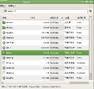

但是我发现两个ntfs分区内有一堆奇怪的文件和文件夹,都是以$开头的,例如:$Extend文件夹,$Volum零字节的纯文本文档……我删到回收站去了,具体见图。
问题来了,当我把大硬盘作为从盘挂到另外一个xp系统时,这两个分区无法访问!
我又赶忙回到独立的大硬盘,启动hiweed,这两个ntfs分区仍然无法访问!!我到回收站,想恢复这些文件,报告拷贝失败。
在分区工具Gparted,这两个分区的信息显示为‘无法读取此文件系统的内容,……是否为此文件系统安装了正确的插件?’
在存储设备工具disks-admin内,/media/sda5 报告分区‘不可访问’,点击‘启用’,没有反应。
完了,80G的分区里面全是我的重要收藏啊!Help!!! :o
ntfs分区中出现的奇怪$Extend等文件。

你怎么写的NTFS。不是只能read only 么
你删掉的应该是MFT的相关文件,已经吧NTFS破坏了(就像FAT文件系统的FAT损坏一样)。。。。。
试一下用finaldata。。
所以。。。。。写ntfs还是要三思哦。。

BigSnake.NET 写了:你怎么写的NTFS。不是只能read only 么
试一下用finaldata。。

你删掉的是 NTFS 系统文件。
Hiweed 读写 NTFS 没有问题,
但是你自己删掉了系统文件, 能怨谁呢 ?

查到了,那些是隐藏的文件分配表(MFT)。
我怨微软不公开ntfs结构! :D
