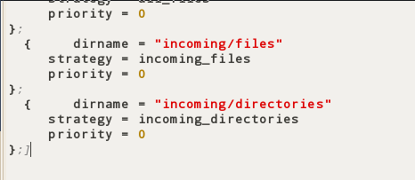

如果你想修改下载路径 ,修改下图红色部分为你的路径

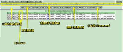

下面看一些常用界面 首先是Servers: 服务器管理。下图是各个选项的说明 。(其中HI/LOW Id所指向的位置是用来判断高ID还是低ID Hi代表高ID lo 代表低id)
如果你想重新设置服务器 可以再输入框里输入rem all 清空服务器 ,然后点击Import Server.met 重新导入

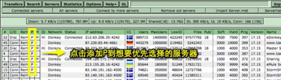

mldonkey可以同时连接多个服务器,你可以通过添加P设定自已想要优先选择的服务器 设置如下图

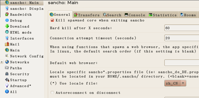

设置中文: 在工具-首选项-sancho:主要-使用本地文件 (Preferences -sancho: main-(*) Use locale file:)选择zh-CN,重启sancho就可以使用中文界面了。
在工具-首选项-sancho:主要-可选的可执行core 那里填上你的mlnet路径。这样可以在启动sancho时一并启动CORE。(不建议把退出sancho时退出core选上 ,这样平时就可关掉图形界面节省资源 ,用wed界面 监视进度)
