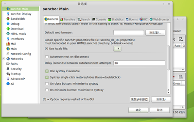

三.sancho设置
先运行mlnet,在/usr/local/bin或/usr/bin下,然后运行sancho,首次运行会有配置向导,需要设置mlnet位置。在sancho里面也可以设置mlnet的运行路径
在工具->首选项->sancho:主要->可选的可执行core 那里填上你的mlnet路径。这样以后就可以直接启动sancho。
设置中文: 在工具->首选项->sancho:主要->使用本地文件 选择zh-CN,重启sancho后即为中文。
在工具->首选项->Main 设置 client_name 推荐设置成[CHN][VeryCD]yourname的形式,支持中文。

我自己编译最新的 在线安装源里面的mldonkey都没有显示中文 请问这是怎么回事
设置中文: 在工具->首选项->sancho:主要->使用本地文件 选择zh-CN,重启sancho后即为中文。 这里我选择不了,鼠标点那个向下的小箭头没反映,不显示任何语言
语言不支持啊 不知到怎么弄
语言不支持啊 不知到怎么弄
