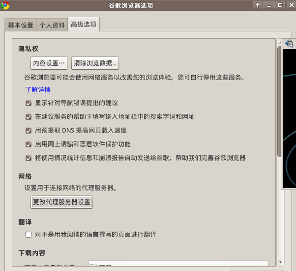

我的Ubuntu是10.04,之前是默认安装,桌面是gnome的,在chrome里是可以设置代理服务器的,我也装了Proxy Switchy!插件,也是可以正常使用的,但是因为我的电脑配置不行,gnome老是自己崩溃,于是我昨天就换到了xfce桌面环境下,结果发现在chrome里无法设置代理服务器了,如下,
chrome选项
chrome选项

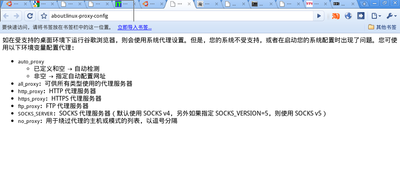

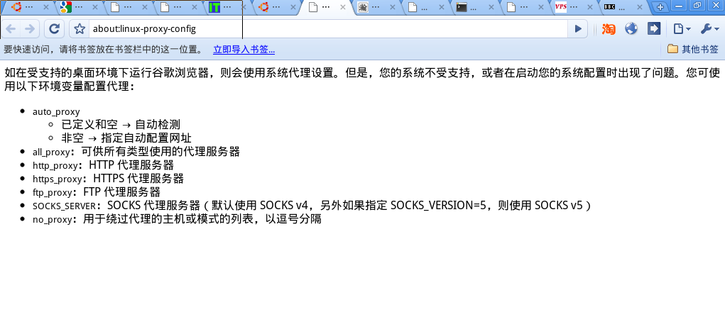

选择了设置代理服务器,就会多出个网页,
错误提示
错误提示
我搜了,好像chrome的代理服务器设置只支持gnome和KDE,其它的要用命令行,我就用
google-chrome --proxy-server=127.0.0.1:8580 之类的命令启动chrome,浏览器出来了,但是能看的还是能看,不能看的还是看不了。

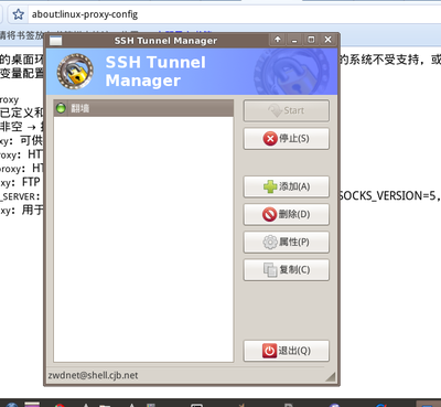

我一直用某软件找代理,我想换个方式看看,就学了怎么用ssh代理,找到了免费的ssh代理,安装了gstm,设置成功了,如下:
ssh
ssh
用nmap看自己的端口,也有了
zym@zym-freedom:~$ sudo nmap -sS -O localhost
Starting Nmap 5.00 ( http://nmap.org ) at 2010-08-31 14:55 CST
Warning: Hostname localhost resolves to 2 IPs. Using 127.0.0.1.
Interesting ports on localhost (127.0.0.1):
Not shown: 997 closed ports
PORT STATE SERVICE
3306/tcp open mysql
4662/tcp open edonkey
7070/tcp open realserver
Device type: general purpose
但是用google-chrome --proxy-server=127.0.0.1:7070启动chrome,还是不行,照样看不了。我没辙了,来请教大家了,要怎么设置chrome代理?谢谢!
