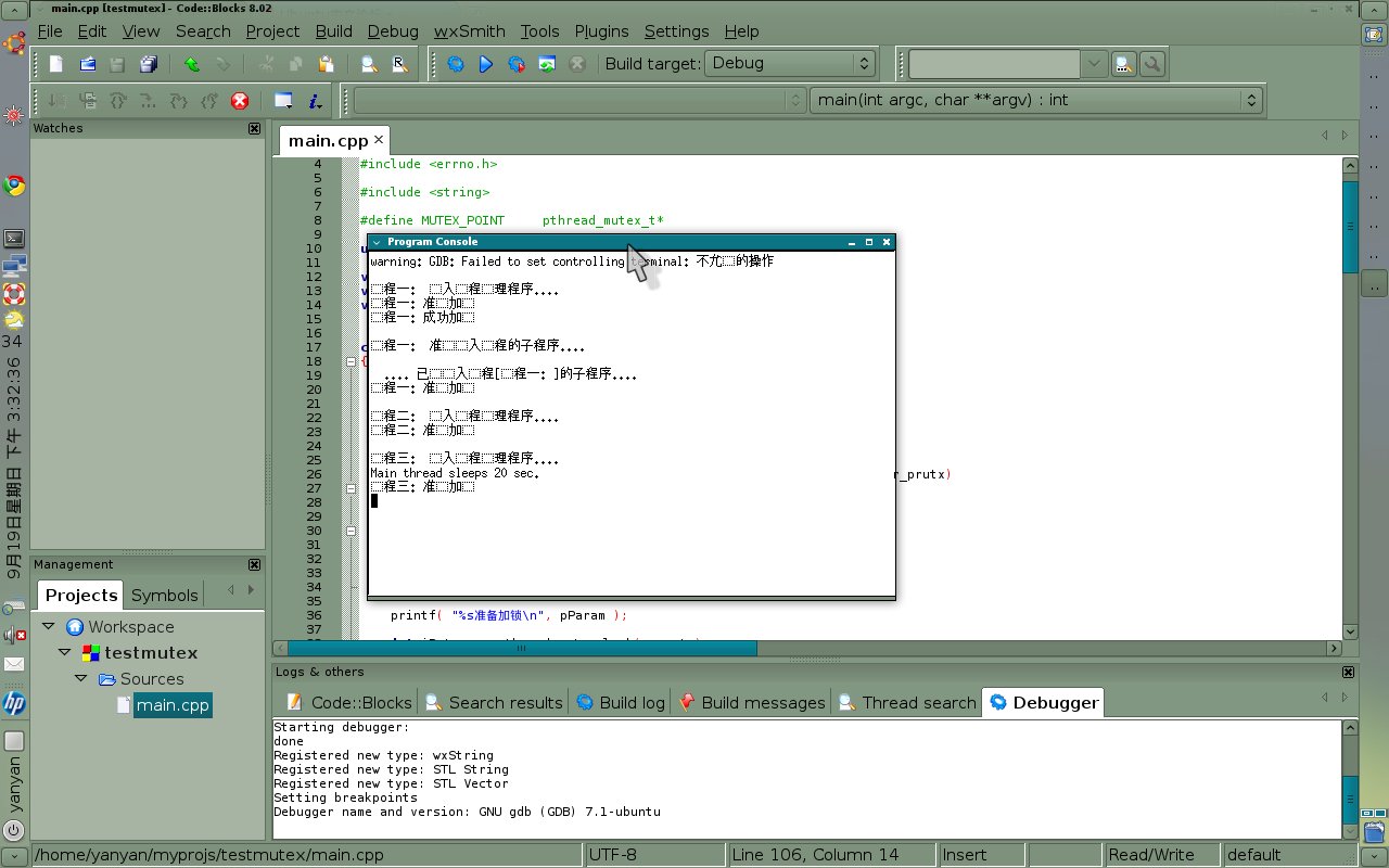

用coldblocks开发控制台程序,在编辑器中和运行时的终端窗口中的汉字能正常显示,但是,若以调试方式运行,在调试器打开的输出终端窗口中,能显的汉字都正确,但是,就是有些汉字是方框。
另外,在输出窗口的第一行,还多显示了一行:
warning: GDB: Failed to set controlling terminal: 不允[许]的操作
请教各位高手,应该怎么办?
谢谢!!!

Re: 有谁知道: 调试时,输出的窗口中中文乱码怎么办?
怎么换啊?
是不是字体设置不正确呢?是不是有些汉字在当前的字体中没有,所以显示不出来呢?
是字体,换文泉驿
非常感谢楼上各位的回复!!!
这个终端是默认就有的,我也不知道是什么终端啊。。。。
在哪个地方可以查看呢???
在哪个地方可以查看呢???
谢谢楼上各位的帮助!!!
现在解决了。。。。。。。。。。。。。。。。。
更改调试终端:使用gnome-terminal作为调试终端
在codeblocks菜单中选:
Setting==>Environment...==>General Setting==>Terminal to lanuch console programs:
用 “gnome-terminal -t $TITLE -x” 替换 “xterm -T $TITLE -e” 即可!!!
一个小问题,结果搞了半天,自己都觉得自己太笨了
在codeblocks菜单中选:

Re: 有谁知道: 调试时,输出的窗口中中文乱码怎么办?[已解决]
试了一下,不更改调试终端,而只修改xterm的字体,也可以!!!
[根据:viewtopic.php?f=86&t=247772&start=15]
方法如下:
修改(或建立)~/.Xresources文件,输入下面5行的内容:
xterm*locale: true
xterm.utf8: true
xterm*utf8Title: true
xterm*faceName: Monaco:pixelsize=14
xterm*faceNameDoublesize: WenQuanYi Zen Hei:pixelsize=15
然后,在终端执行:
xrdb -load ~/.Xresources
之后,coldblocks的调试终端的汉字就正常了,而且,其他的运行效果却没有受到影响。
方法如下:
xterm*locale: true
xterm.utf8: true
然后,在终端执行:

xterm字体太小,复杂的汉字显示不了。mrguo 写了:用coldblocks开发控制台程序,在编辑器中和运行时的终端窗口中的汉字能正常显示,但是,若以调试方式运行,在调试器打开的输出终端窗口中,能显的汉字都正确,但是,就是有些汉字是方框。
