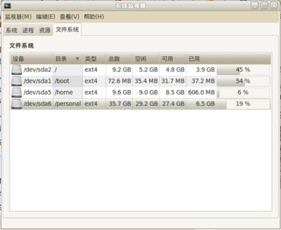

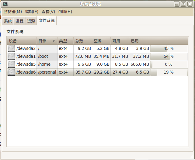

买新硬盘了,准备重装系统,重新温习下分区方案。10.04的最新格式是ext4.挺稳定的。
我的分区,依次为:
/boot
/home
/swap
/personal
遇到需重装时,格式化boot,和/分区。home分区和personal分区还是挂成home分区,personal分区,就会保留数据。
