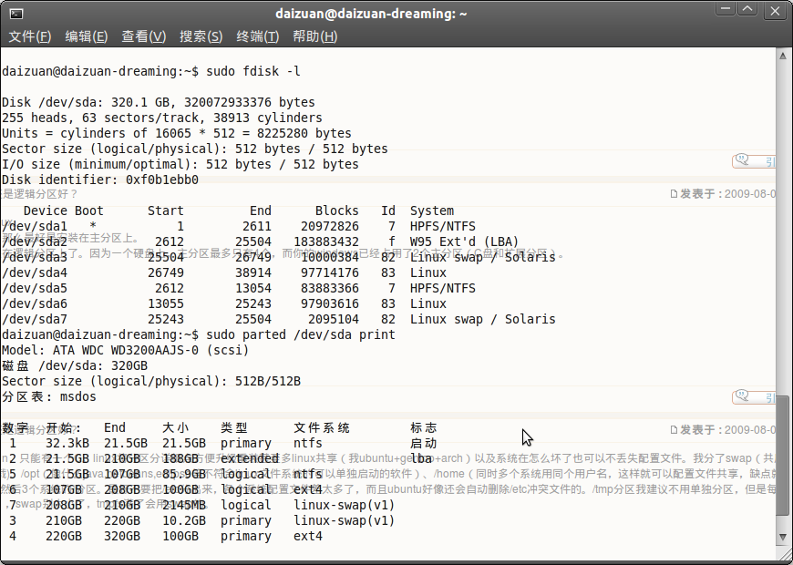

以前是11.04 后来升级11.10挂掉了。所以重装到11.04
装完后,发现有个100G的分区,里面放着以前的home目录。。
这个分区挂载到了/media目录下面。。
请问,如何让它成为一个逻辑分区??
对分区不是很了解,总觉的很奇怪。
各位,帮我看下我的分区是不是怪怪的?
重装完系统后,多了个100g分区??

很想问你装系统的时候为什么没整好分区的问题

Re: 重装完系统后,多了个100g分区??
当然怪
sda2是扩展分区 sda5-7是逻辑分区
sda3 sda4是主分区
sda3 sda4是主分区
我还有救么?刚才试了一下重装,结果竟然找不到现在的系统。。。。放弃了。
如果你的系统目前行进正常,你的数据没有丢。还没有什么。只看你想恢复到什么程度了。
你的分区有一些乱,但是没有事的,不会说你的硬盘就坏掉了。
我想问你一下,你第一次重装的时候你是不是让系统自动分区的。我想你的问题就在这里,一般我不推荐用这个。
一个方法是,你把你的数据备份,重新安装一些,但是这次把整个盘全都格了,这样就好了,不用太多的知识,但是有用。
一个是了解一些分区上的知识,自己来处理,但是要有一些基本知识,你说你什么都不懂的话,这个简单,但是可能不合适你。比如你删一个swp,调一下分区结构就可以了。但是如果你这样做,我也希望你能先备份一下你的重用的数据。之后,你可能还用调一些/etc/fstab。你的home的文件出现在/media下就是这个没有调整。
没有什么“有没有救”这样严重的问题。比这更麻烦的情况我都有过,关键是备份好数据之后,大胆的做。希望你好运!
