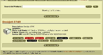

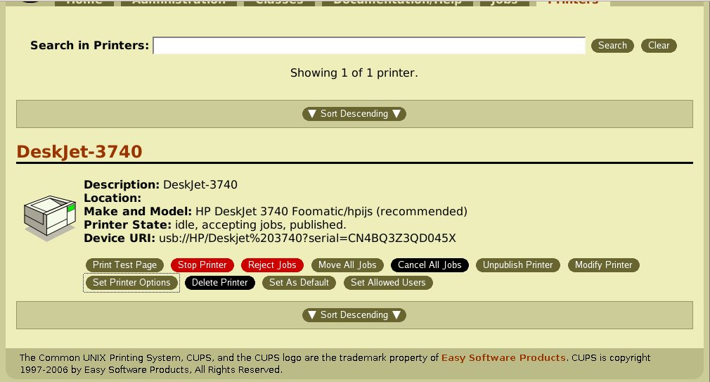

系统-》系统管理-》正在打印,新建打印机,一般大家都能够找到打印机,我的是HP3740也找到了,但是之后的打印测试就会打出来一张白纸,如果你的打印机是这样那么进入下一步
浏览器中输入http://localhost:631/
进入打印机管理页面,首先Manage Printers,这个时候下面会列出你的打印机如图

选择Set Allowed Users把你加上,之后确认需要用到你组ID1000的用户名和密码

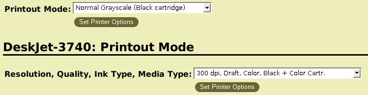

之后回到Manage Printers页面,选择Set Printer Options
在Printout Mode里面我选择了如图
下面的Resolution quality link type media type选择了如图
之后点击Set Printer Options保存设置,这样就可以了
你回到Manage Printers可以测试一下打印页print test page
以上解决方法是我在偶然进入http://localhost:631/的时候发现的,觉得造成无法打印的原因是ubuntu的打印机管理的属性设置部分好没有和打印机关联上,才造成这个问题的,ubuntu本身的驱动没有问题

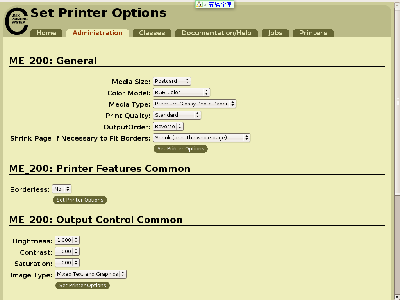

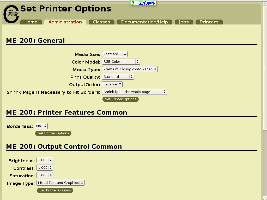

我的还是不正常,按照芳芳的设置 了还不行,权限加好了,我的那个set print option的界面也不一样,所以没法改了
我的打印机情况如下“
Description: EPSON ME 200
Location:
Printer Driver: Epson E 200 - CUPS+Gutenprint v5.0.2 Simplified
Printer State: stopped, accepting jobs, published.
Device URI: usb://EPSON/ME%20200
不知道为什么没有Epson ME 200的驱动
结果还是不停地打印白纸,急死了,都三个礼拜了
ups可能版本不太一样
ups可能版本不太一样

nicety 写了:我的还是不正常,按照芳芳的设置 了还不行,权限加好了,我的那个set print option的界面也不一样,所以没法改了
我的打印机情况如下“
Location:
我的和你一样,我是ME1+,不停出白纸,郁闷死了。
