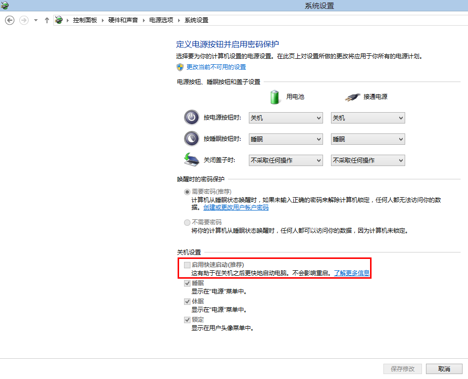

Re: Win8混合启动导致grub引导失效,请教如何解决?
楼主在控制面板把上图红框位置快速启动功能取消勾选(也就是关掉)试试看。
恩,上次就认为是win8休眠照成的,也关闭了图中的快速启动,还在cmd中输入了"powercfg /h off"关闭了休眠。结果还是出现GRUB字样后循环重启的问题。而且修复后遇到这个问题的概率更大了。而且又不是每次都出现,所以很是疑惑。tlzr 写了:楼主在控制面板把上图红框位置快速启动功能取消勾选(也就是关掉)试试看。
