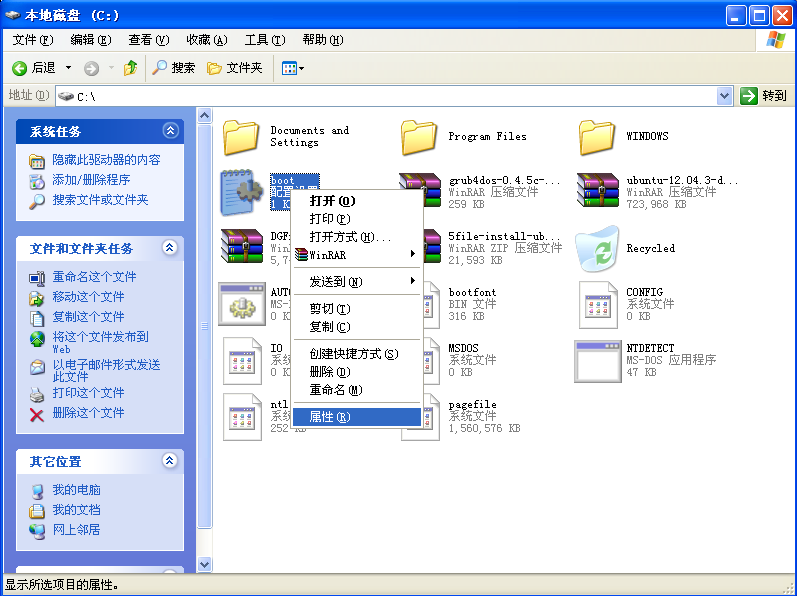

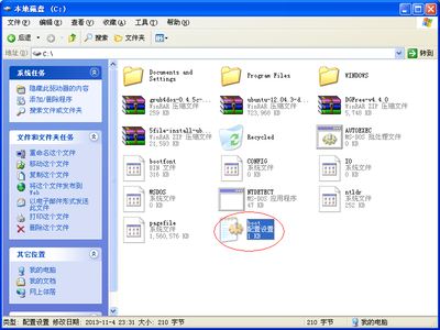

下载ubuntu-12.04.3-desktop-i386.iso放入c盘根目录。
下载5file.zip解压缩到c盘根目录。提示覆盖,确定。
注:也可以点取消,自己修改c盘根目录下boot.ini,需要管理员权限。

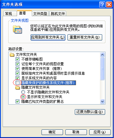

boot.ini是隐藏系统文件,先显示它。

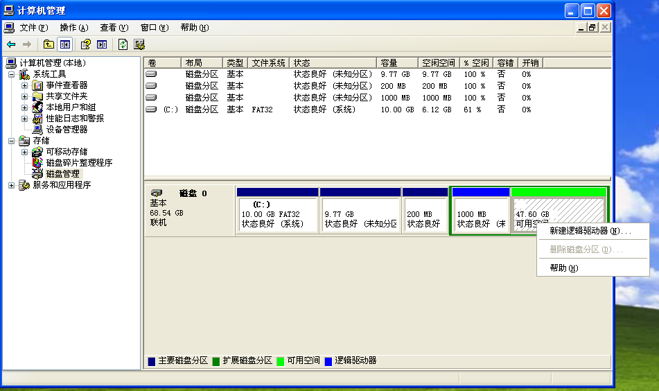

准备划分多少硬盘空间给Ubuntu文件系统,这里只能借鉴了,我删除了最后逻辑分区50G空在那。

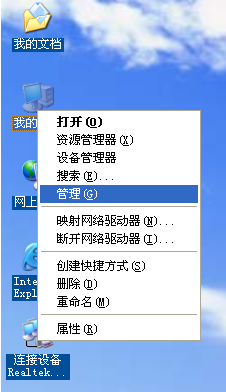

右键我的电脑,打开管理,选择磁盘管理,删除留给ubuntu的分区(这里也可以用分区工具调整大小)。
如下图,绿色的空间就可用来,你打算留多少自己选择。最好在XP下分好,不要在ubuntu下分区给xp。
尝鲜的话我个人认为最少10G吧。当然可以更少。以下以10G为例。

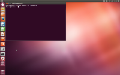

CTRL+ALT+T调用终端输入:
sudo umount -l /isodevice
没什么提示就是成功了,关闭终端,执行安装程序。

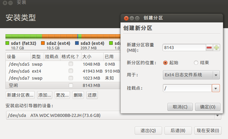

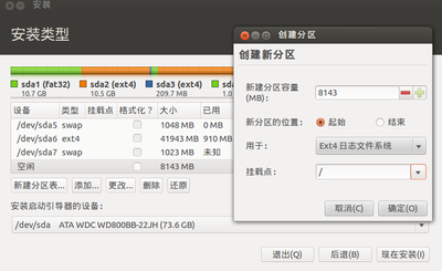

分区方案:/ 9G, /swap 1G(交换空间意思约等于xp下虚拟内存,多少自己可调整).
我这是尝鲜方案,喜欢了,你很快就能再调整好。
刚次留下绿色点空余空间在这里显示空闲,选择添加。
1G用于交换空间,没有挂载点。
继续在空闲添加,剩余全分配给/,用于Ext4,挂载点选择/。
接着按提示走。

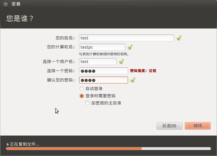

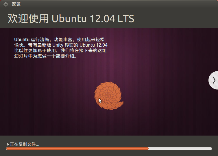

这里输入计算机名和用户及密码,密码要牢记。就算选择自动登录,以后操作系统经常要用到密码。
-----linux操作系统比windows安全有一方面原因大概在于此吧。
这会要花几分钟,视机器配置而定。可以喝杯茶。
重启.至此,安装完毕。

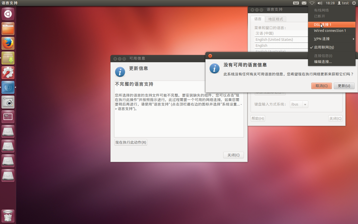

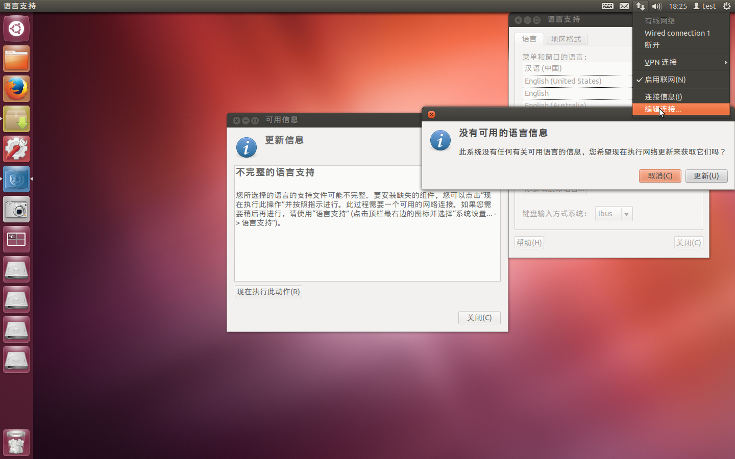

进入ubuntu,会弹出提示,选择现在就执行。

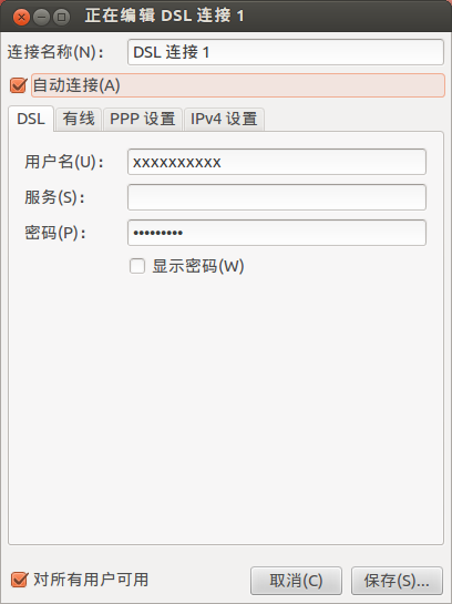

现在要先联网,才能更新了。点右上角上下箭头点图标,编辑连接。

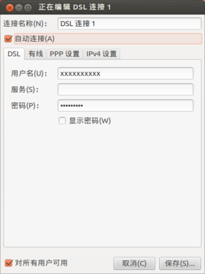

这里配置点是,拨号上网。选择DSL,点添加。
输入帐号,密码。点击保存,推出网络连接对话框。
点开网络图标,选择DSL连接1,就是刚才编辑的。

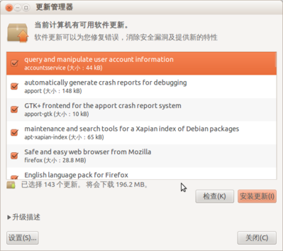

点击更新。

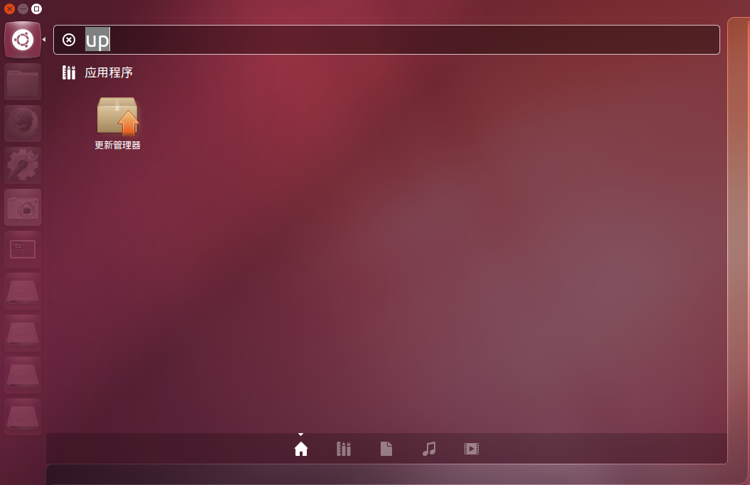

点一下左CTRL和左ALT中间点键,输入up,点击更新管理器。

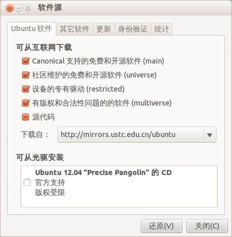

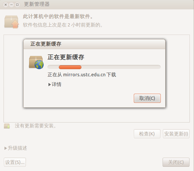

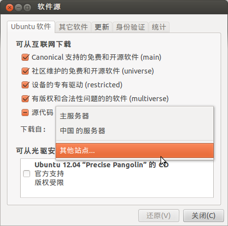

系统一般已经搜索到更新源了,当了解下,换一下源地址,点设置。

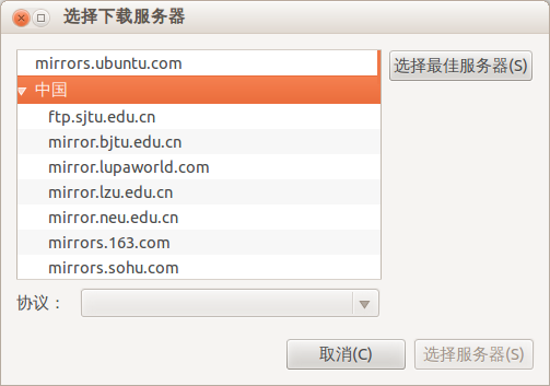

选择ubuntu软件,下载自:默认是中国的服务器,点击后选择其他站点。
点击:选择最佳服务器,我们选一个快点。
点击:选择服务器。根据个人网速可能不同。或者直接选163或sohu。

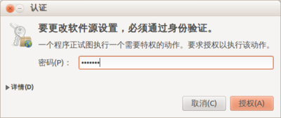

弹出对话框,刚次输入点密码还记得吧,没密码几乎啥干不了。输入密码,点击:授权。
下载自:变成了我们刚才搜索点最佳服务器了。点击关闭。

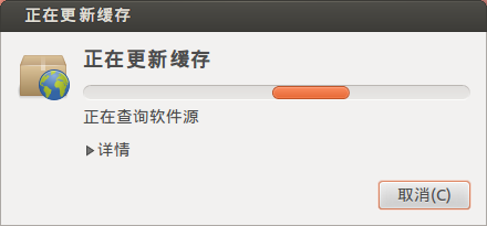

点击:检查。

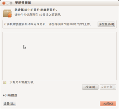

点击:安装更新,安装刚搜索到的更新。
又要输入密码,照旧输入,授权。
开始下载安装更新,你找到下面的图标没,它提示你安装进度呢。就是说你可以干点别的。
更新好了,提示重启,点击:重新启动。

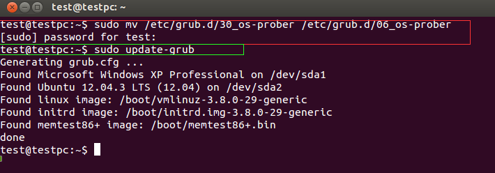

CTRL+ALT+T调用终端输入:
sudo mv /etc/grub.d/30_os-prober /etc/grub.d/06_os-prober
红色方框下面一行是输入密码,就是刚才设置的,盲打,没显示。没提示就是行了。
绿色方框里再输入
sudo update-grub
如果出现下面类似的结果就行了。
重启计算机,你的默认启动操作系统还是xp。

我想了解下,最后设置启动项时输入的指令的含义是什么?sudo后边的。还有源怎么选比较合适,怎么知道哪个源适合自己。谢谢!

gcrisis 写了:我想了解下,最后设置启动项时输入的指令的含义是什么?sudo后边的。还有源怎么选比较合适,怎么知道哪个源适合自己。谢谢!
源帖子grub2基础教程—pdf下载 (wubi 安装的请勿尝试修复方法)
我通读了一遍这个附件grub2基础教程,有收获,大概知道了GURB或GRUB2是咋回事了。
代码的意思就是改变一下在GRUB引导界面启动项的显示顺序,把系统自动所搜到的其他操作系统提前,系统默认启动第一个就是xp了。

对的这个方法是最有效也是最可靠的 更新了grub也不用再次修改
