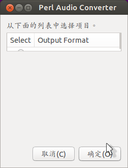

【求助】perl audio converter 的nautilus脚本显示区域有问题
帖子 fuubuntu » 2014-01-16 16:08
我的版本是Ubuntu 14.04 daily build,
脚本是pacpl-nautilys-0.1.1,内容如下:

my $formats = "FALSE 3G2 FALSE 3GP FALSE 8SVX FALSE AAC FALSE AC3 FALSE ADTS FALSE AIF FALSE AIFF FALSE AL FALSE AMB FALSE AMR FALSE APE FALSE AU FALSE AVR FALSE BONK FALSE CAF FALSE CDR FALSE CVU FALSE DAT FALSE DTS FALSE DVMS FALSE F32 FALSE F64 FALSE FAP FALSE FLA FALSE FLAC FALSE FSSD FALSE GSRT FALSE HCOM FALSE IMA FALSE IRCAM FALSE LA FALSE M4A FALSE MAT FALSE MAT4 FALSE MAT5 FALSE MAUD FALSE MMF FALSE MP2 FALSE MP3 FALSE MP3HD FALSE MP4 FALSE MPC FALSE MPP FALSE NIST FALSE OFF FALSE OFR FALSE OFS FALSE OGA FALSE OGG FALSE OPUS FALSE PAF FALSE PRC FALSE PVF FALSE RA FALSE RAW FALSE RF64 FALSE RM FALSE SD2 FALSE SF FALSE SHN FALSE SMP FALSE SND FALSE SOU FALSE SPX FALSE TTA FALSE TXW FALSE VMS FALSE VOC FALSE W64 FALSE WAV FALSE WMA FALSE WV";

      my $out_format = `zenity --title \"$name\" --width 250 --height 300 --list --radiolist --column 'Select' --column 'Output Format' $formats`;
      chomp($out_format);
      print  "pacpl --to $out_format $input --gui --gnome\n" if $debug == 1;
      system("pacpl --to $out_format $input --gui --gnome");
