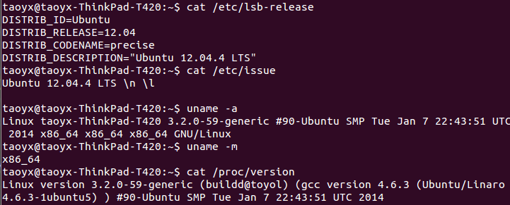

为啥我升级到12.04.4后Linux内核不是3.11?
帖子 tao_627 » 2014-02-22 8:48
各位老大,我是从Ubuntu 12.04.3升级的,但是发现升级到12.04.4后,Linux 内核还是3.2.0,参见下面的截图
poloshiao
帖子: 18279
注册时间: 2009-08-04 16:33
Re: 为啥我升级到12.04.4后Linux内核不是3.11?
帖子 poloshiao » 2014-02-22 8:58
你是不是 從 12.04 或 12.04.1 升級上來的 ?
需要先安裝 linux-generic-lts-saucy xserver-xorg-lts-saucy
sudo apt-get install linux-generic-lts-saucy xserver-xorg-lts-saucy
參見
1. https://wiki.ubuntu.com/PrecisePangolin ... ment_Stack
2. https://wiki.ubuntu.com/Kernel/LTSEnabl ... Procedures
luojie-dune
帖子: 22033
注册时间: 2007-07-30 18:28
系统: Linux
来自: 空气中
帖子 luojie-dune » 2014-02-22 9:11
另外一点,升级之后要重新启动。

poloshiao
帖子: 18279
帖子 poloshiao » 2014-02-22 15:13
安装完成提示fglrx什么什么的,反正是显卡驱动有问题,重启之后进不了图形界面了
參見
http://www.omgubuntu.co.uk/2014/02/ubun ... 1234582642
Hardware Enablement Stack 是新的東西
有一些問題 是在可以預期的範圍內
無論是何種情況
經常備存 都是好習慣

poloshiao
帖子: 18279
帖子 poloshiao » 2014-02-22 17:10
删掉新内核退回原来的内核吧
Grub 2 開機選單 會 所有的 內核並列 以供選擇
所以 不需要 刪除 也沒關係
只要 選擇 舊的核心 登入就行
補充
1. 如果只有安裝一個作業系統
預設是不會顯示 Grub 2 開機選單
開機 按住 ESC 鍵或 SHIFT 鍵
可以強制顯示 Grub 2 開機選單
2. 每次都是預設最新版本開機 (如果沒有手動選擇)
但是 也可以更改 預設 舊的版本 開機
想要 新版本時 再手動選擇
3. 從上面描述
目的是 讓你能夠選擇一些比較新的驅動 (不是單指 AMD 顯卡)
如果這些新的驅動需要較新的核心支援才能充分運作時 有個選擇的機會
(可以在 grub 2 開機選單 選擇 新的 核心登入)
並沒有阻擋選擇舊核心登入的機會
