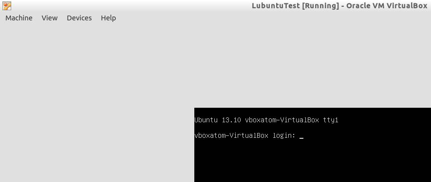

这个看起来完全适应窗口的大小是固定的,如果在虚拟机是tty时调整virtualbox的窗口大小,会有一块空出来,全屏也是这样,只不过全屏时那块空出来的位置会变成黑色的.

1. 你有執行 VBoxLinuxAddition.run 安裝 Guest Additions 嗎如果在虚拟机是tty时调整virtualbox的窗口大小,会有一块空出来,全屏也是这样,只不过全屏时那块空出来的位置会变成黑色的.
選擇 Seamless windows 功能
參閱 使用說明書
4.5 Seamless windows
2. 另外 你也可以在 開機選單 /boot/grub/grub.cfg 更改 tty1 的 vga=xxx 解析度 來調整 tty1 視窗的大小
2-1. 長期更改 在 /etc/default/grub
參閱
https://help.ubuntu.com/community/BootO ... el_Options

虚拟显示器大小:
guest additions ISO已经在虚拟机内安装了.
虚拟屏幕大小在普通GUI系统(如X11,windows等)没问题.
但是在诸如操作系统引导菜单,纯字符界面等大小就固定了.
修改内核启动参数的方法只能是针对linux,无法针对整个虚拟机,比如说引导程序菜单,各类系统恢复程序的应急界面(就是在操作系统启动前运行的恢复界面)等.
还有些情况下,guest OS可能根本无法安装guest additions,但他们同样需要调整屏幕大小.

嗯,仔细看了看,原来scaled模式可以满足我的要求(进入该模式,然后窗口全屏之后很有实机一样的感觉,哈哈)
