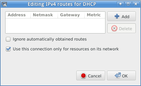

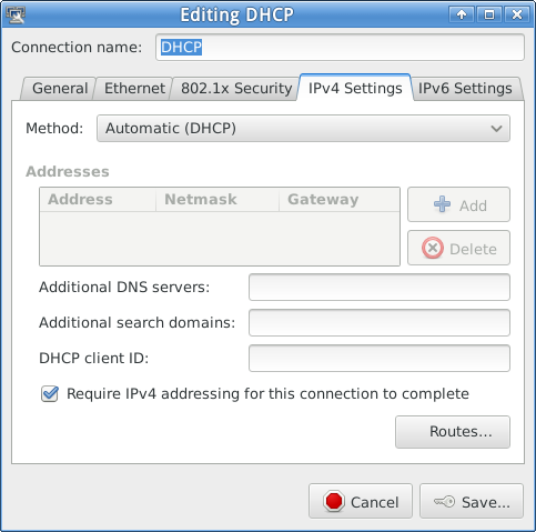

2. 楼主你说网络是用图形界面设的,是指 network-manager 吗?如果是的话,可以按下面设置:
在 ipv4 设置中点 Route... 按钮(右下角,Save 上面), 然后勾上“Use this connection only for resources on its network(中文大意是只将此连接用于它网络的资源)”,接着重新连接,再查看路由表现在是什么样,以及是否可以了。 第二种每次重新连接后仍然可用,且第一次设时要重新连接才可用,第一种每次重新连接后都要重新设。

第三步、修改network-manager(系统预设的网络连接管理工具)中eth0的路由设置:
右键点网络连接图标,选择:
编辑连接--有线--eth0(或wired connection1)--编辑--IPv4设置--路由
然后将“仅将此连接用于相对应的网络上的资源”点上对号。
最后点确定、保存、关闭。
如此,教师机、学生机都连上外网了。
右键点网络连接图标,选择:
最后点确定、保存、关闭。
如此,教师机、学生机都连上外网了。
