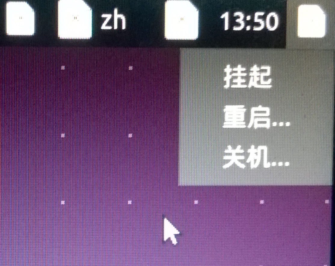

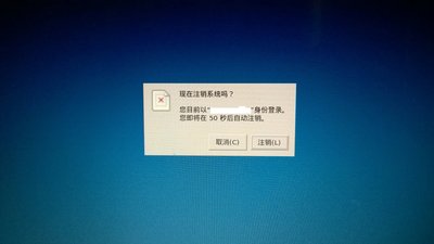

安装更新后貌似显示(配色?)出问题了
如附件所示,ubuntu12.04 64位版本,apt-get更新后重启后,输密码界面一些图标变成了小xx,进入系统后一片蓝色,只有ctrl+alt+delete能用。搬砖急用,无奈求助各路大神!
下面是关机时的显示:
