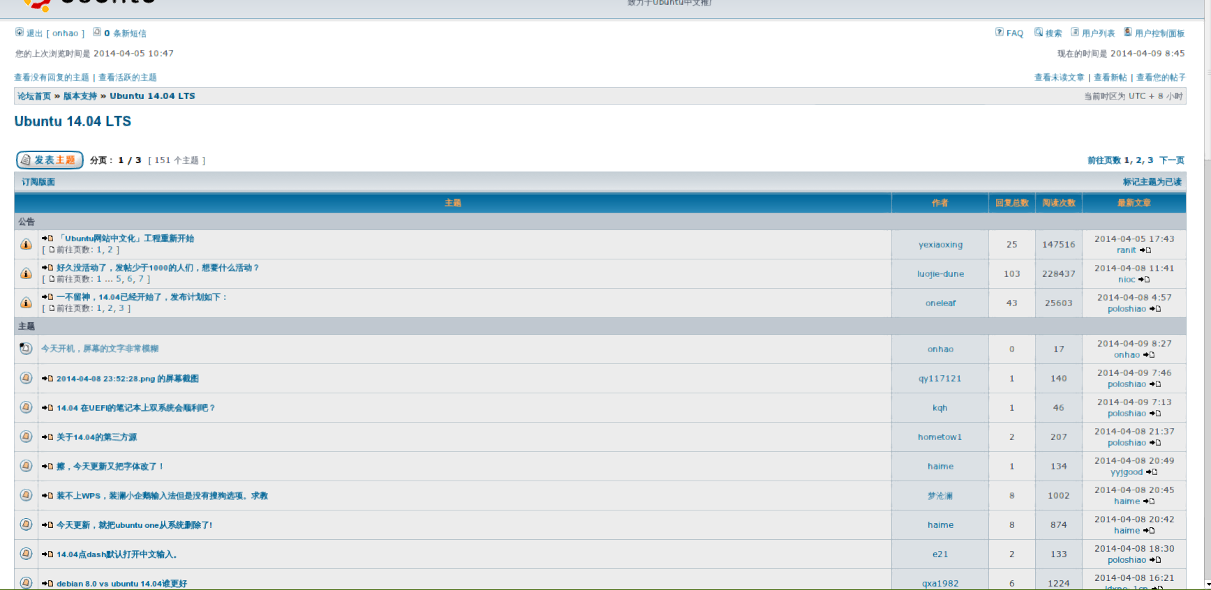

今天开机,屏幕的文字非常模糊
onhao
帖子: 101
注册时间: 2009-03-15 22:02
今天开机,屏幕的文字非常模糊
帖子 onhao » 2014-04-09 8:27
windows 系统 正常, 看来又出问题了,有一定平率时而清晰时而模糊,我的眼睛啊

认真一看,图像也是模糊的
特别是那个图片里的那个文本里的那三条线

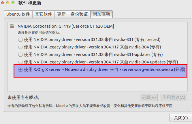

应该是 显卡驱动的问题, 换到开源驱动后,恢复正常!

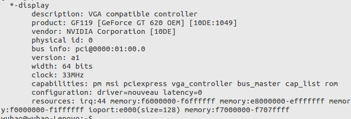

把下面指令 複製 貼進終端機 執行
sudo lshw -numeric -class video
把結果直接複製貼上來
想要瞭解你的顯卡硬件及已安裝驅動的資訊

wuhao@wuhao-Lenovo:~$ sudo lshw -numeric -class video
[sudo] password for wuhao:
  *-display
       product: GF119 [GeForce GT 620 OEM] [10DE:1049]
       vendor: NVIDIA Corporation [10DE]
       physical id: 0
       bus info: pci@0000:01:00.0
       version: a1
       width: 64 bits
       clock: 33MHz
       capabilities: pm msi pciexpress vga_controller bus_master cap_list rom
       configuration: driver=nouveau latency=0
       resources: irq:44 memory:f6000000-f6ffffff memory:e8000000-efffffff memory:f0000000-f1ffffff ioport:e000(size=128) memory:f7000000-f707ffff

发了2便 都说要审核 直接上图吧

非常感谢朋友的解答,似乎明白了一些问题。 :em11
但是我用了开源驱动才正常,专有的不正常。

选择适合你自己用途的,专有驱动不支持一些内核功能
