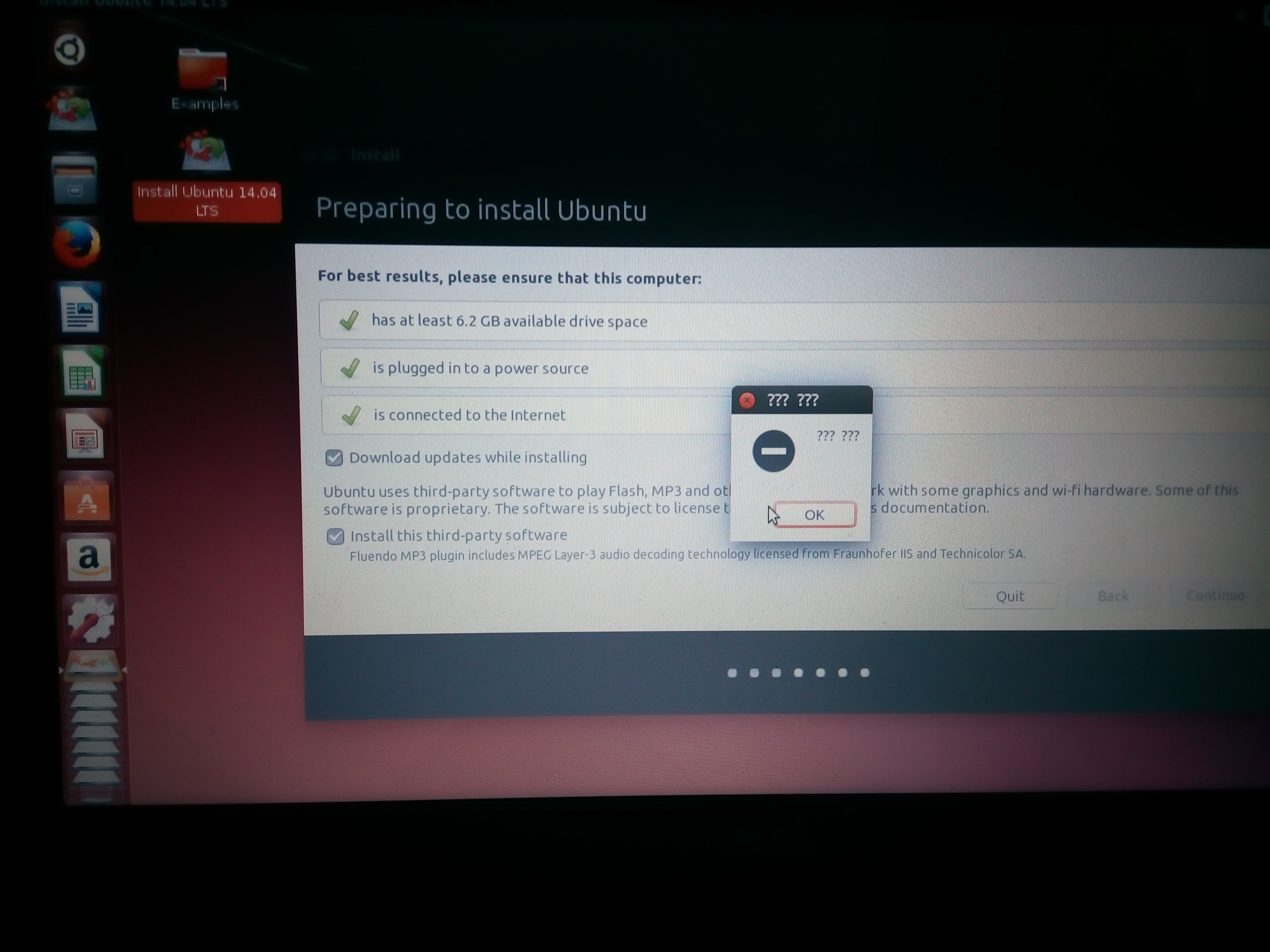

2、换不了32我就重新装64位,但是傻眼了,每次安装过程到了“安装过程中是否下载更新,是否装MP3支持包”这里就会出现一个小对话框,
显示像乱码“??? ???”(图片后补)这样几个问号,然后就中断在在这个阶段。另一个问题是明明联网了的,但是在这一步会显示未连接网络。

那請問關於我安裝過程中出現問號的情況是為什麼?我都重新試了好多次了,現在是安裝不上最頭疼。出現圖中問號后等很久只得退出,然後就出現崩潰提交的對話框。覺得可能是什麼問題?

猜測那請問關於我安裝過程中出現問號的情況是為什麼?
顯示字符 出現問號 跟 Locale 語言編碼 設定 有密切關係
