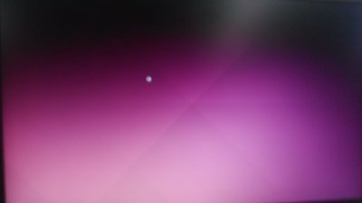

ubuntu14.04注销之后,按键没有任何反应{经验证是sougou拼音的问题}
新安装的Ubuntu14.04,只有一个用户,点击注销之后,退出桌面,停留在以下页面,按ctrl alt del等键没有任何反应,请问是怎么会事:

Re: ubuntu14.04注销之后,按键没有任何反应
我的也这样,不知道为什么
我的一样,注销后界面没什么内容,只能ctrl+alt+f1进入文本界面,登录后输入 sudo service lightdm restart后才能进入登录界面!Crazier 写了:新安装的Ubuntu14.04,只有一个用户,点击注销之后,退出桌面,停留在以下页面,按ctrl alt del等键没有任何反应,请问是怎么会事:
关机正常
和楼主的问题一样,解决了麻烦告知一下。。。。
找了半天,重新安装系统后正常,后来又安装了一大堆软件,开始还正常,后来注销又出现问题了,于是在VBOX里安装了14.04测试一下,到底哪里有问题,最后发现在安装了 搜狗拼音之后出现问题,于是果断卸载:sudo apt-get remove sogoupinyin
注销正常!问题解决!
注销正常!问题解决!
真有实验精神,赞一个。这个bug应该提交给sougou了charmfocus 写了:找了半天,重新安装系统后正常,后来又安装了一大堆软件,开始还正常,后来注销又出现问题了,于是在VBOX里安装了14.04测试一下,到底哪里有问题,最后发现在安装了 搜狗拼音之后出现问题,于是果断卸载:sudo apt-get remove sogoupinyin
注销正常!问题解决!
要是早点看到,我也就不用测试半天了。charmfocus 写了:找了半天,重新安装系统后正常,后来又安装了一大堆软件,开始还正常,后来注销又出现问题了,于是在VBOX里安装了14.04测试一下,到底哪里有问题,最后发现在安装了 搜狗拼音之后出现问题,于是果断卸载:sudo apt-get remove sogoupinyin
注销正常!问题解决!
折腾完了,下午用了半天,感觉也习惯了,干脆就不安装搜狗了。

Re: ubuntu14.04注销之后,按键没有任何反应{经验证是sougou拼音的问题}
我的也是这样,网上搜了半天,说是安装的搜狗输入法与系统有冲突。我卸载了搜狗后,注销果然恢复正常了。
ubuntu14.04 安装sougou输入法过后,在“语言支持”-》“键盘输入方式系统”中选择“fcitx”,注销后屏幕只有壁纸,各种按键无效,问题必现。
刚无意中发现,今天推出了v1.0.0.0014版本,但未见官方的更新说明,这个问题修复了?
原来是搜狗拼音的原因吗,我的也是这样,本来用的ubuntukylin14.04,出问题后进重装了原生ubuntu,还是这样,但找到了一个注销的办法,ctrl+alt+1,进入tty1,输入用户名,密码然后sudo pkill -kill -t tty7 ,关闭图形界面当前用户,进自动注销了。
我的也有这个问题,不过用惯sogou了。
