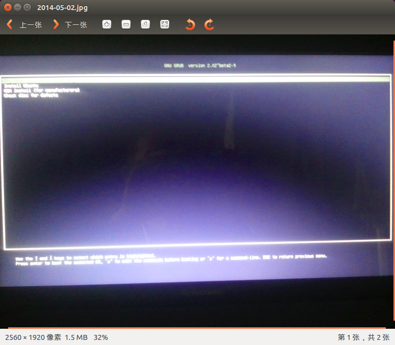

试了一下,用cat生成的启动盘和使用工具生成的情况一样,重启后还是在非UEFI模式下。
现在的启动界面是
这样。
而UEFI模式启动是
这样。
试了ubuntu-12.04.4-desktop-amd64.iso,生成的启动盘是用UEFI来启动的。
12.04有EFI目录,boot/grub下有几个启动相关文件。
14.04的boot/grub下只有一个loopback.cfg文件。

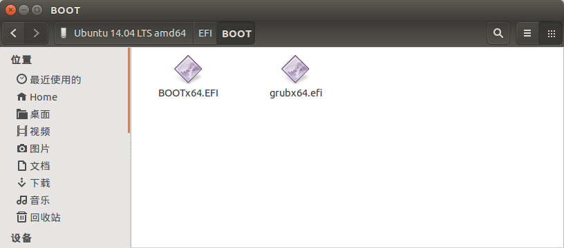

2.14.04有EFI目录
3.刚试过ubuntu-14.04-desktop-amd64.iso做成liveusb,没有任何问题。

才发现我下载的版本是 ubuntu-14.04-desktop-amd64+mac.iso 。
重新下desktop-amd64版,感谢onshoestring!
