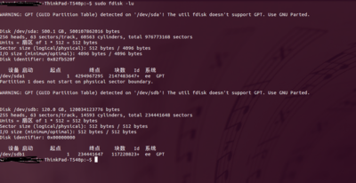

还有一个问题,我的ssd在windows下进行过4k对齐处理(主要是为了测试一下ssd的性能)
当我装完ubuntu之后发现此ssd不再4k对齐了(如下图,起始位置为1,与下文不符)
http://segmentfault.com/q/1010000000364 ... 0000365006
请问该如何补救?(我很困惑,为什么安装的时候没有提醒关于对齐的选项呢?)

由 poloshiao » 2014-05-15 19:00
參閱
http://askubuntu.com/questions/337693/h ... hard-drive
補充
現在許多分割工具 包含 windows 與 Ubuntu 的 gparted (包含 Ubuntu 安裝程式裡的分割工具)
預設分割基本單位都是 MiB
http://en.wikipedia.org/wiki/Mebibyte
只要分割時 起點/終點 都選擇 整數 自然 分割區大小 也是整數 單位 就是 MiB
只要合於這一種情況 就當然支援 4k对齐
意思是 起點/終點 都選擇 整數 不要選小數點 就對了
可以 使用下面的指令 確認一下
sudo parted /dev/sda unit B print
sudo parted /dev/sdb unit B print
sudo parted /dev/sda unit MiB print
sudo parted /dev/sdb unit MiB print

你好!你给的参考文献我试着读了一下,但英文不太好,没有读懂。可否帮忙看一下对齐了没有?
还有一个问题:为什么我的ssd上会有一个”microsoft reserved partition“分区?
1,这个分区好像没有对齐,请问这有影响吗?
2,我需要对这个分区进行处理吗?删除之类的。。。
3,”sector size“是对齐的大小吗?
