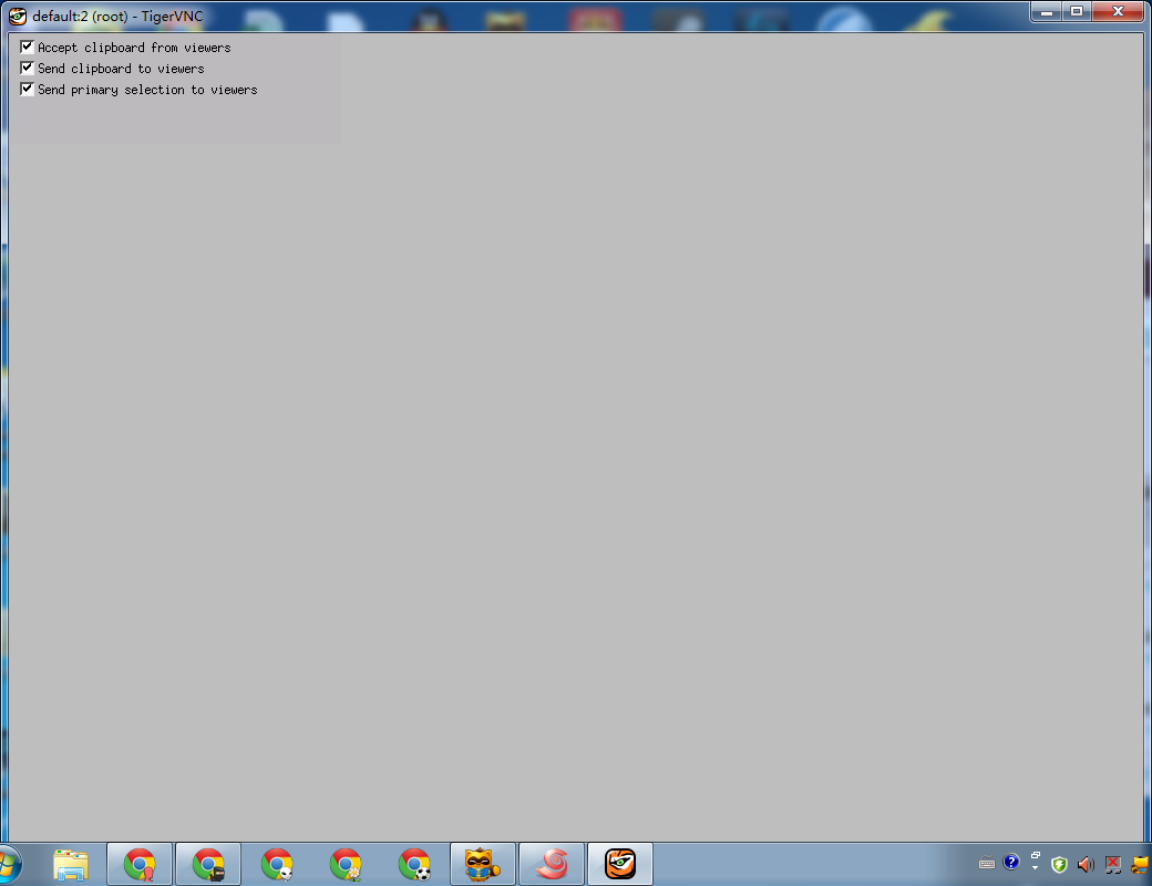

VNC显示不出桌面 只有命令行部分

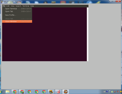

楼主的图三已经回答了自己的问题--你的server端的配置只允许客户端看到一个80x24的命令行窗口。。。
随便搜了一篇“ubuntu vnc 服务器配置”,供参考:http://blog.163.com/thinki_cao/blog/sta ... 014531803/

taohunter 写了:楼主的图三已经回答了自己的问题--你的server端的配置只允许客户端看到一个80x24的命令行窗口。。。
我只要把着两行的注释去掉就变全灰了。。。
unset SESSION_MANAGER
unset DBUS_SESSION_BUS_ADDRESS
= =还是希望具体点 我基本不懂 虚心求教
配置过一次CentOS 6.4的VNC配置好了发现我需要的一个软件只有deb包 编译成rpm也不能用
我才去装Ubuntu 不知道有无影响,顺便说下Ubuntu是server版,最简的,包都是自己装的

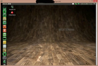

vnc server的配置是和你所采用的桌面环境相关的,据我所知使用类似gnome和xfce之类的桌面环境配置起来比较方便,而使用unity桌面(现行的3d环境)一般都有显示不正常的问题。以前看见过一个ubunty-3d环境下的配置案例似乎性能也有问题--甚至是在本地LAN中。我没有14.04 unity-3d的测试环境,以下是我在自己的12.04上的unity-2d(现在的ubuntu新版本应该没有了)配合tigervnc客户端做到的效果:
我的配置文件xstartup的内容:
#!/bin/sh
# Uncomment the following two lines for normal desktop:
# unset SESSION_MANAGER
# exec /etc/X11/xinit/xinitrc
[ -x /etc/vnc/xstartup ] && exec /etc/vnc/xstartup
[ -r $HOME/.Xresources ] && xrdb $HOME/.Xresources
xsetroot -solid grey
vncconfig -iconic &
#x-terminal-emulator -geometry 80x24+10+10 -ls -title "$VNCDESKTOP Desktop" &
#x-window-manager &
export XKL_XMODMAP_DISABLE=1
/etc/X11/Xsession
gnome-session --session=ubuntu-2d &
你现在既然还没有安装桌面环境,当然最多只能用个命令行窗口啦。省事点儿建议安装个gnome的桌面,vnc配置起来应该轻松些。参考这个针对gnome桌面的vnc配置教程,一步步应该很详细了:http://help.aliyun.com/view/11108189_13435406.html

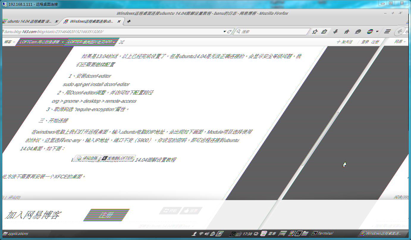

wqbill, vnc只显示字符界面的问题解决了么,我也是看着阿里云的解决方案做得,不过结果跟你是一样的。
期待回复

帖子 arlly » 2015-09-19 17:41
也是14.04 估计是硬件的问题,图像是倾斜的。不知道怎么解决中…………
