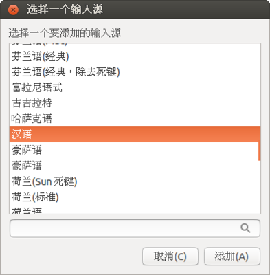

为什么在输入源中只有汉语却没有任何中文输入法呢?
安装时用的英文,现在切换为中文的了,但在设置文本输入时,添加不到任何的输入法,只有一个"汉语"可以选,即使选上汉语之后,通过切换输入法切换到汉语,就跟英文输入法一样,毫无其他效果

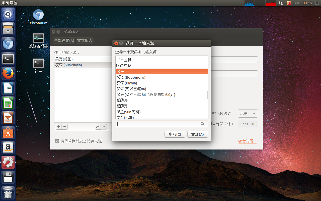

- bjfbm
- 帖子: 124
- 注册时间: 2014-05-27 0:30
Re: 为什么在输入源中只有汉语却没有任何中文输入法呢?
解决啦解决啦!
无论如何,先谢谢楼上的几位老大了。首先,二楼的 @poloshiao , 我的ibus安装的非常正确;ibus-pinyin的双拼bug依然存在,我用的是SunPinyin。其次,三楼的 @poloshiao ,您所给出的文章很详尽,但我总在我主贴的那步选不出来输入法,也许我还是忽略了其中的什么东西。 最后,四楼的 @麦斯特 ,14.04的输入法就是在我说的这个地方添加。
我是怎么解决的:
我一直没有用Unity,而是用的GnomeFlashback;当我偶然切换回Unity之后,再回到文本输入设置界面时,发现可以添加到汉语的输入法了;添加完SunPinyin后,我再切换到GnomeFlashback,就发现文本输入设置又跟以前一样,里面根本看不到我刚才添加的输入法,但我依然可以正常切换En和SunPinyin,还是能够输入汉字的。真是太蹊跷了,没有搞明白这里面是什么道理。

如果没有猜错,您的意思是我把输入源和输入法搞混了,我不应该在输入源这里添加输入法?但我的确就是这么添加我现在正在使用的输入法的啊。而且在 http://people.ubuntu.com/~gunnarhj/keyb ... youts.html 这里面也说的很明确:
请问你是在哪里添加的输入法?是在IBus-config里(我在ibus-config里添加的输入法根本不起作用)?你们的文本输入里添加不到输入法?抑或我的理解是有什么问题吗? 请看我在Unity下,在输入源中添加输入法的截屏:Some languages, such as Chinese or Korean, require a more complex input method than just a simple key to character mapping. Consequently some of the input sources you can choose between enable such a method.

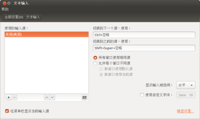

- 帖子: 4
- 注册时间: 2014-04-05 2:15
- 系统: win7_ultimate_x64
