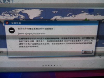

我是在window7下使用U盘安装的ubuntukylin的不知道怎么搞的在进行安装时出现错误
以下附图 手机照的不是很清楚
还有 MD5效验正确 手动分区也不行

檢查 CD/DVD/USB 燒錄有沒有缺損
https://help.ubuntu.com/community/Insta ... grityCheck
通過後再安裝

一樣需要檢查 CD/DVD/USB 燒錄有沒有缺損
不只是確認燒錄有沒有缺損
還可檢驗 讀寫動作 有沒有 瑕疵

如果liveusb引导到试用桌面,功能测试都正常的话,感觉基本上你的u盘制作应该没有什么大问题的。从你贴出的图片看更象是u盘拷贝安装文件到硬盘分区的时候出现的i/o错误。
建议:
1. 在win下下载安装winmd5sum,先校验一下你使用的iso文件的md5值是否与下载网站上的相符;
2. 在关闭防病毒等安全软件的情况下,用unetbootin制作安装启动u盘;
3. 引导到试用桌面后测试一下基本的操作是否正常;
4. 在测试桌面环境启动gparted,依次卸载掉除安装u盘之外所有的文件系统;
5. 用gparted删除、重建并格式化你准备用来安装ubuntu的分区,包括swap交换空间所在的分区--注意各分区间不要留有¨空洞¨,包括win所在的分区在内所有分区要首尾相接;
6. 完成分区的整理后,重新开始安装过程,分区那一步选最后一个手工选择。
楼主要记住一点:ubuntu的安装程序本身就是一个尚未安装后续补丁的os,撞上各种奇怪的bug都是有可能的。我们能做的就是尽可能减少安装程序碰到bug的可能性。。。
