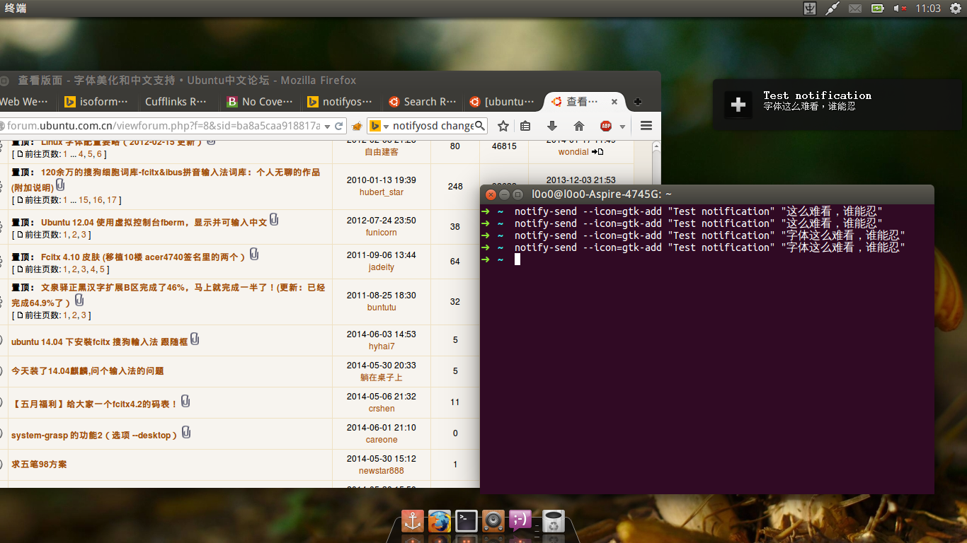

帖子 蒙毅酋长 » 2014-06-05 11:13
通知气泡
通知气泡
给个图。
怎么修改右上角的通知区域里面的字体?
Ubuntu 14.04

帖子 eexpress » 2014-06-05 14:06
禁止点阵字体吧。这字体很久不能设置了。

帖子 蒙毅酋长 » 2014-06-05 15:52
eexpress 写了:禁止点阵字体吧。这字体很久不能设置了。
这个禁止点阵字体在哪里设置呀? :em06

帖子 eexpress » 2014-06-06 11:57
试试fontconfig的写法,带bitmap的帖子。
或者
安装font-manager,直接禁止uming字体,让sans字体选择其他舒服的字体来使用。
