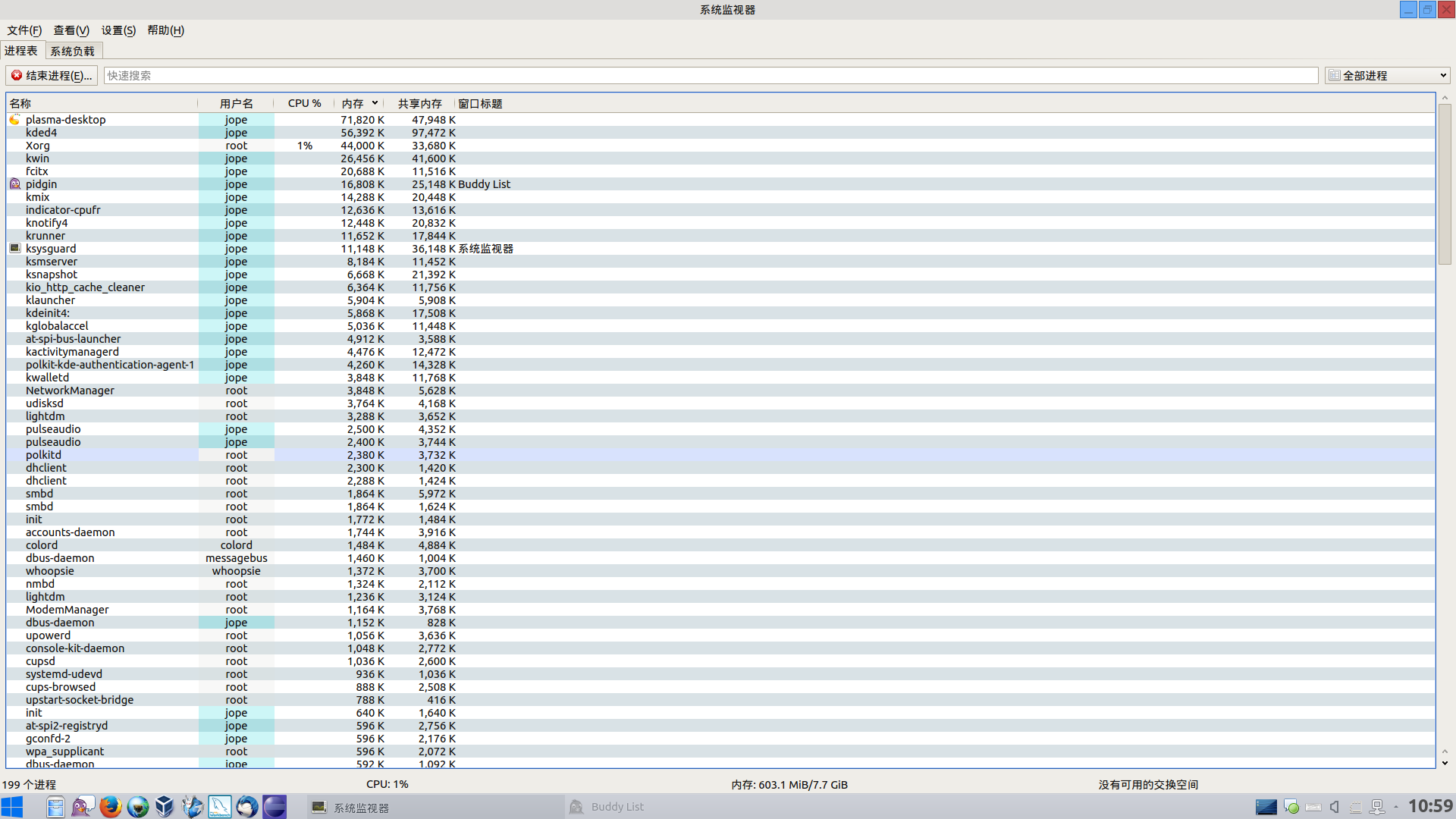

确实是耗尽,8G内存占用了7G多
以下是开机不久后监视器截图

以下是开机不久后监视器截图
不是只有 600 多 M 吗?

不是只有 600 多 M 吗?
我误解了free命令查出来的信息
total used free shared buffers cached
Mem: 8114544 3170820 4943724 24852 88940 1397428
-/+ buffers/cache: 1684452 6430092
Swap: 0 0 0
误以为Mem这一行显示的used是OS占用的,实际上应该是-/+ buffers/cache这一行的used
