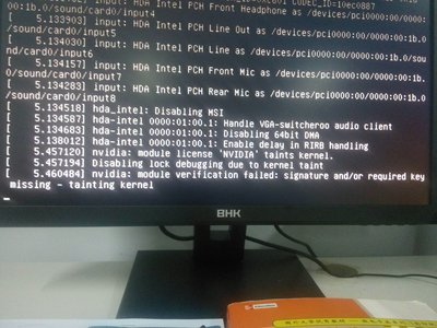

U盘各种软件刻录都不行,开机只有个小光标在一闪一闪。UEFI关了,可以U盘进到选择试用还是安装界面,后面又黑屏小光标了……
一开始总是认为主板bios设置问题,后来一想显卡可能也不支持,于是拔了独显,显示器接主板的VGA。
:em09
╮(╯▽╰)╭就行了,于是先装上系统再说。但是这显卡不能不用啊,这里不像笔记本那样显示器同时接在独显和集显上,哪个可用用哪个。我的显示器只能接一个VGA口,于是我就在主板里把集显给禁用了,结果开机启动到出现ubuntu紫色时,跳出一堆花了的字符,就挂了。有一次是终端起的,看见显示的是大概是“[启动时间] xxxxxxxxx EORROR”的样式,总之是显卡不能用。
于是进入recovery模式瞎倒腾,结果进resume normal boot 居然进去系统了,只有800*600和640*480的分辨率,于是就装NVIDIA驱动吧,一搜附加驱动,空的,于是下载了run文件安装闭源的,效果果然华丽。
但是,但是, :em20 结果还是只能从recovery模式再normal boot 才能进系统,否则如前所说。

双显卡启动无法开机,会在此处卡机
而单独启用NVIDIA显卡能走过去显示桌面。
