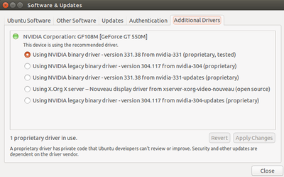

我安装了最新的驱动 nvidia-331
我的独立显卡是GT550M。
http://www.nvidia.com/Download/driverRe ... 2250/en-us
GeForce GT 550M 在 331.38 的支援名單內
Ubuntu 14.04 的 nvidia-331 微調自 331.38
https://launchpad.net/ubuntu/+source/nv ... rivers-331
我安装了最新的驱动 nvidia-331 后(sudo apt-get install nvidia-331)

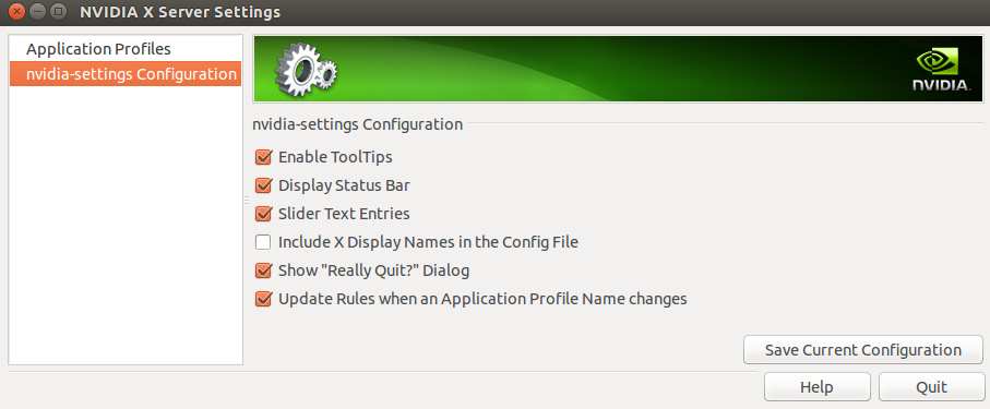

nvidia-settings
看看 作用中的 nvidia 驅動版本
