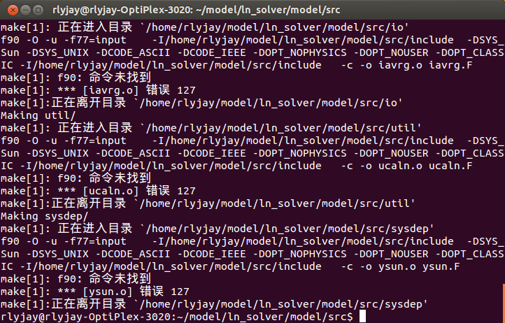

我在ubuntu安装一个数值模式,这个模式是用fortran语言编写的,一旦make,就会出错,而且错误都是有关于gfotran的,我把gfotran的路径也加到了$PATH里,还是出错,我想请问一下还有什么可能的原因。谢谢各位了,困扰了好多天。

把出错信息贴上来。。。

taohunter 写了:把出错信息贴上来。。。

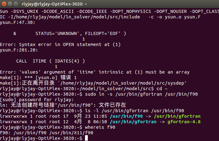

开始是图一的错误,按照论坛里一位朋友的指导,把gfortran和f90做了一个软链接,出错如图二。
taohunter
帖子: 1555
注册时间: 2012-03-31 3:29
Re: 求助ubuntu下make命令有关于gfortran的错误
帖子 taohunter » 2014-09-24 13:29
应该是你的gfortran到f90的软连接做的不对吧?
执行:
ls -l /usr/bin/gfortran /usr/bin/f90
whereis f90
把结果贴上来,顺便把你做软连接的命令也贴上来。

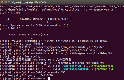

taohunter 写了:应该是你的gfortran到f90的软连接做的不对吧?
执行:
whereis f90
软链接的命令和执行代码后的结果如图

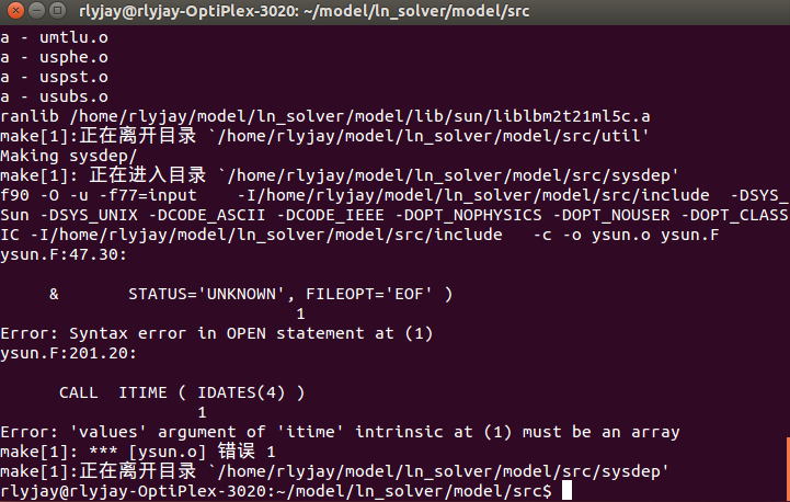

从图上看,貌似是你的程序本身有点问题。你查一下提示出错的那两行。
1. open命令。那个逗号看起来像中文的,如果不是这个问题再检查下别的
2. itime命令。提示说这个命令的参数必须是数组,但你传入的IDATES(4)看起来只是数组中的一个元素

lainme 写了:从图上看,貌似是你的程序本身有点问题。你查一下提示出错的那两行。
仔细看看,觉得你说的很有道理,我再看看程序,再次感谢你的帮助。
