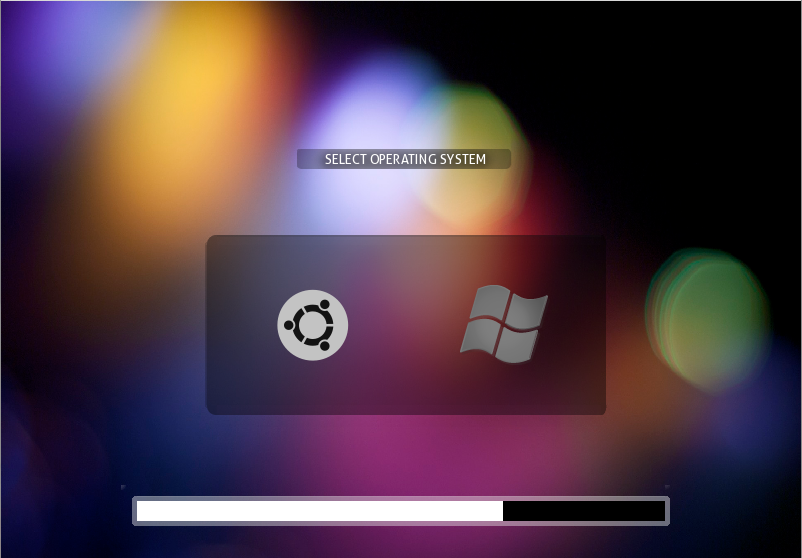

我想要的结果
我想要的结果
我想要这个效果,不知道怎么弄?

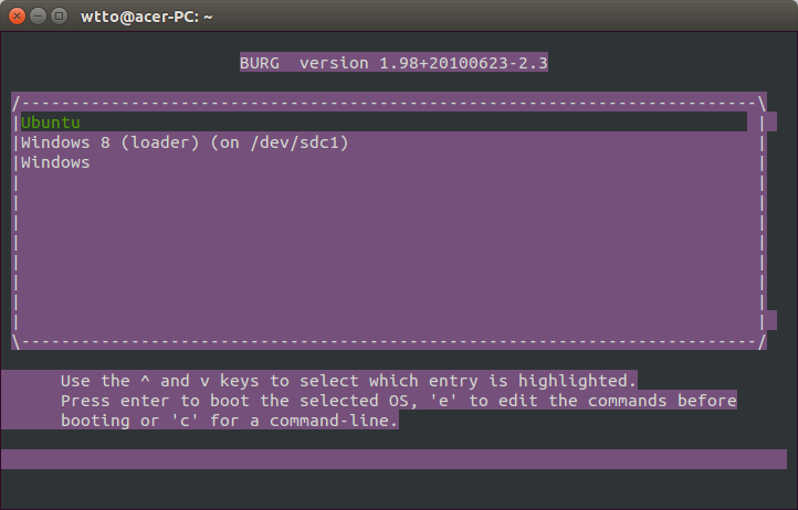

我输入
sudo burg-emu
显示的是
输入sudo burg-emu后的结果
输入sudo burg-emu后的结果
但是我真正的启动引导画面和上面这个一点都不一样。实际的引导画面和没改的时候差不多,就是又4个ubuntu引导项和2个windows8引导项,只是字体和默认的不一样。我也不知道为什么字体变了。

请问怎么才能得到第一张图所示的引导画面,附件有这个主题

你好!我才知道brug和grub2是什么。我按照http://blog.sina.com.cn/s/blog_12fdeea950102v3t5.html,可是开机重启引导还是grub2,我还提前把grub2 remove了,可是还是不行,请问要怎么办?引导就是改不过来。

o(∩∩)o...哈哈,我自己弄好了。
解决办法:
具体文件夹我都忘了,我只说大概,建议删除前备份好!!
删除/boot/grub文件夹(就是/boot文件夹下grub相关项,好像是1或者2个文件夹)
删除/etc/grub和/etd/grub.bak(就是/etc文件夹下的grub相关项,好像是两个文件夹)
删除/etc/default/grub和/etc/default/grub.uc-list(就是/etc/default文件夹下的grub相关项,好像是两个文件)
然后在
sudo burg-install /dev/sda
sudo update-burg
sudo burg-emu
(更换主题)
然后重启看一下吧。
