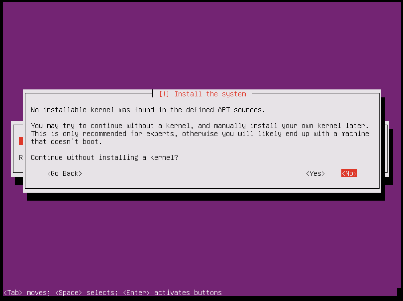

【问题解决了】重新签名打包Ubuntu 14.04 ISO,再安装的时候报错“在APT源中找不到可安装的内核”
有没有人搞过向安装盘中增加一些DEB包的事情,按照官网的教程,需要重签名。但是签名之后又找不到内核。

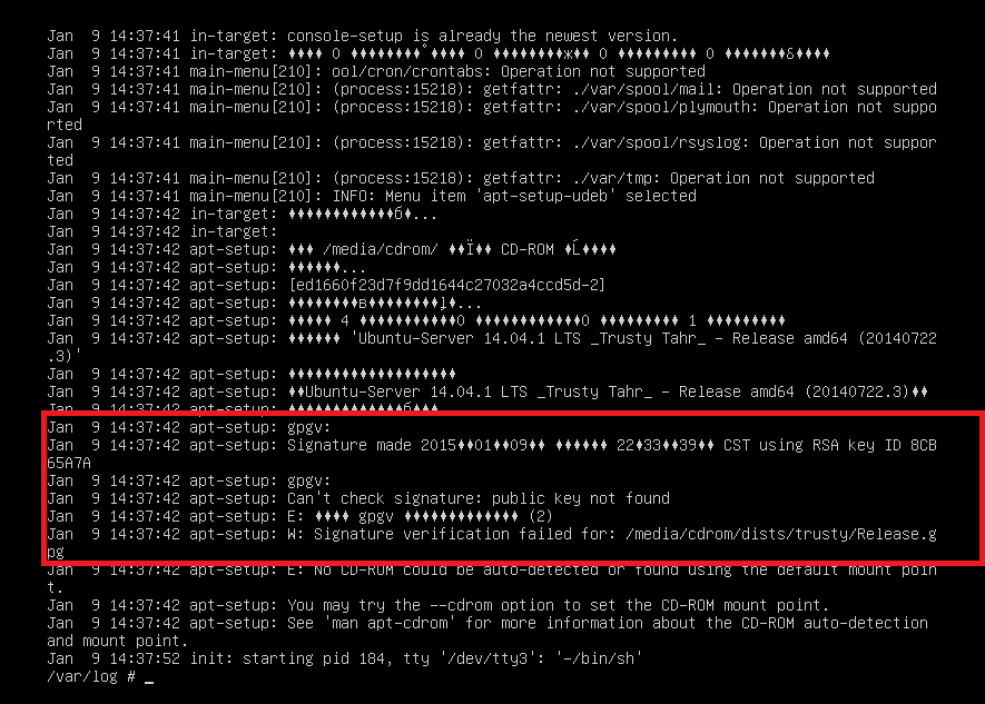

刚刚又试了一下,看了一下系统日志发现了报错,如下,还有人知道怎么办?
- 帖子: 18279
- 注册时间: 2009-08-04 16:33
Re: 重新签名打包Ubuntu 14.04 ISO,再安装的时候报错“在APT源中找不到可安装的内核”,有人知道怎么搞
出現許多菱形字符 影響判讀刚刚又试了一下,看了一下系统日志发现了报错,如下,还有人知道怎么办?
1. 安裝時 語言先選擇 英文
2. 或者 參閱
viewtopic.php?p=3120845#p3120845
3. 然後 再貼一次

问题解决了,官方文档确实有问题。
没有说明,需要将install/filesystem.squashfs里面的/etc/apt/trusted.gpg要替换成新生成的keyring,否则无法从新的ISO安装。
就是会报这个public key not found的错误。
