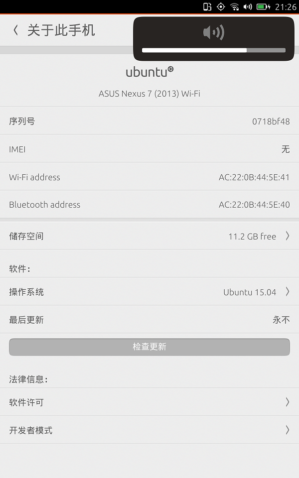

一切准备好后,突然心血来潮,看看新版的ubuntu touch表现怎样。
打开http://cdimage.ubuntu.com,一看吓一跳,版本升级这么高了!?
赶快把所需要文件都下载下来,制作zip包并上传到N72上,然后一路刷入boot、recovery和system,重启进入recovery,开始找“Install zip”,找了半天都没找到,才知道新版官方recovery把这个选项去掉了(真是闲的蛋疼)。
没办法,找到以前trusty版本的recovery,写入后终于可以刷zip包了。刷入后,再把recovery刷成最新版的(不要问我为什么,谁让俺是处女座的)。
关机,重启,设置完毕后,进入系统有了重大的发现:系统已经集成”Ubuntu商店“了!哈哈,以后再也不用Android了。
