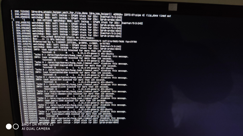

新买的游戏本, i7-8750H , 1060 6G显卡,nvme SSD
在安装好 Ubuntu Desktop 18.04 后,发现在图形界面要小心翼翼操作,点的快就会非常容易定住死机。而且死掉的时候 按 Ctrl+Alt+F1/2/3/4 等控制台都切不出来。
有一次在系统刚刚启动的时候就切换到控制台,结果没操作几分钟就开始如图报错,然后又是死机。
然而:使用 sudo ubuntu-drivers autoinstall 命令装了显卡驱动后,就没有出现平凡出现死机的情况了。
我就奇怪,为什么没有安装显卡驱动,就能让号称非常稳定的 Linux 频繁死机呢?

你没安装驱动,不代表没有的,现在很多发行版都自带nouveau驱动,如果你没禁用这个,然后这个驱动如果有问题,导致死机很正常

一看错误信息中的drm_kms就知道是nouveau驱动的事,nouveau在1060上就是个半成品出问题很正常 https://nouveau.freedesktop.org/wiki/Fe ... /#features
谁叫nvidia不合作而你又非要用n卡呢?

感觉应该是 nouveau 的问题,反正用 nvidia 的驱动解决了。还算稳定,凑合着用!跑了下Dota2,没问题!
