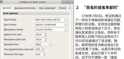

另外,我在学习配置fontconfig,但改来改去,就是没办法把calibre里阅读界面的字体改成宋体,尽管我选择了宋体,但好像还是用noto serif cjk sc来显示。
好头疼,麻烦大家帮我一下,谢谢。

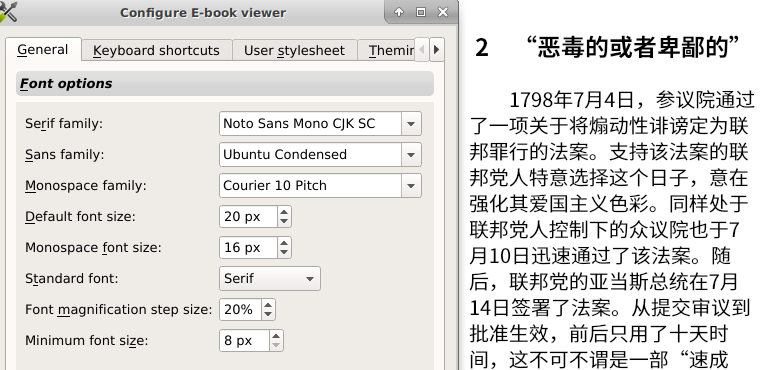

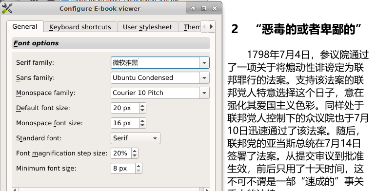

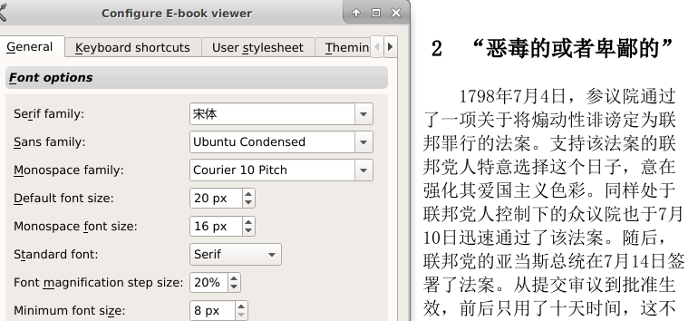

谢谢,第一个问题解决了。但是,第二个问题,我是指用calibre阅读时,阅读内容的字体没法设置,我在偏好选项里设为宋体时,显示的好像是Noto serif cjk sc,设为微软雅黑时,显示的好像是别的黑体。

帖子 astolia » 2020-05-29 10:32
xubuntu 18.04.4里没有任何问题,不需要额外设置fontconfig
