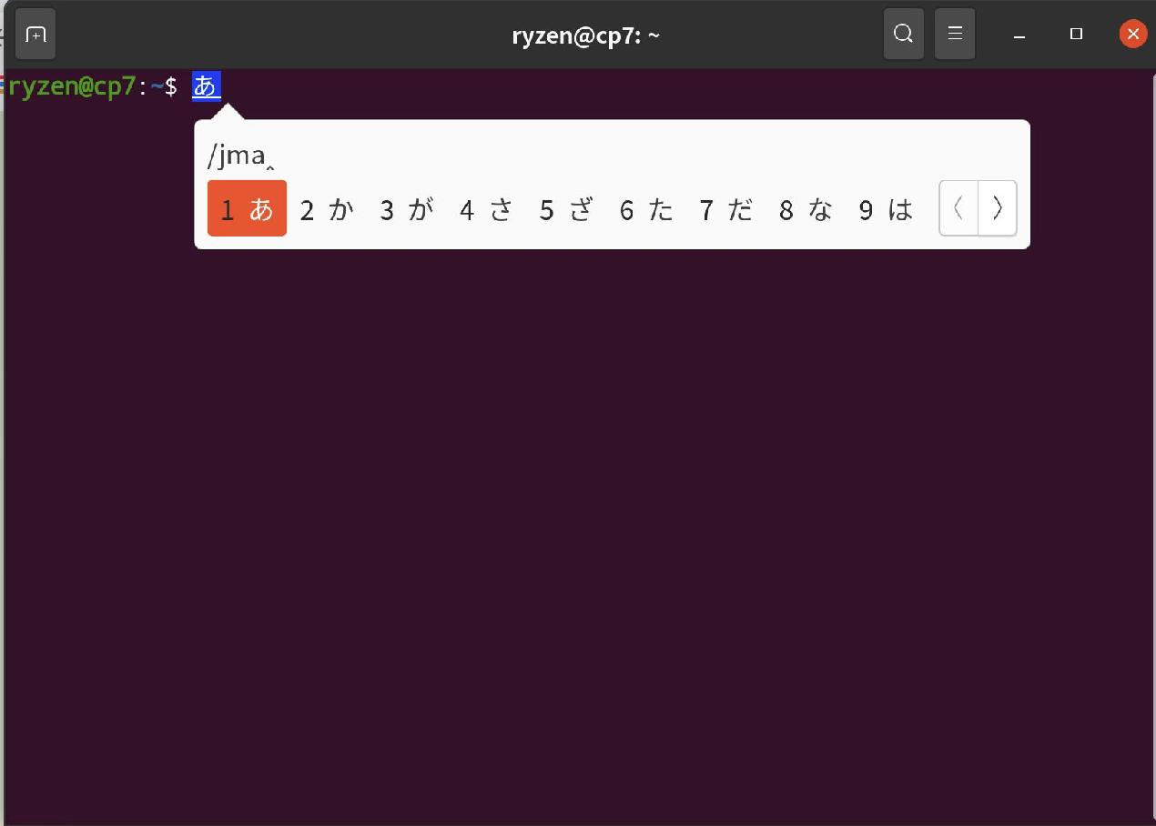

楼上讲的没错(我们自家在闹内乱了👻),不过在 ibus-rime 里,简体中文拼音的结构档(luna_pinyin_simp.schema.yaml)版本跟不上繁体中文拼音,无法使用 symbols.yaml*。我们尝试了一下,也无法做 patch。有一些过时的文章提到的方法已不适用了,知道答案的人,也不愿意分享。
使用我最上面提到的办法,主要是因为我个人常常必须使用 symbols.yaml 以及自建的 symbols.custom.yaml 的缘故。如果有需要输出繁体中文,按 "ctrl + shift + 4" 即可。对我来讲,前者比后者重要。
*symbols.yaml 大概是 ibus-rime 最强的工具之一。如我上面提到的 60 干支以外(一般人根本无法记住这60干支是啥么东东),偶尔我们需要打一些日文平/片假名,输入 /jma 就可以显示以a为母音的平/片假名供选择,不必转到 ibus-anthy:

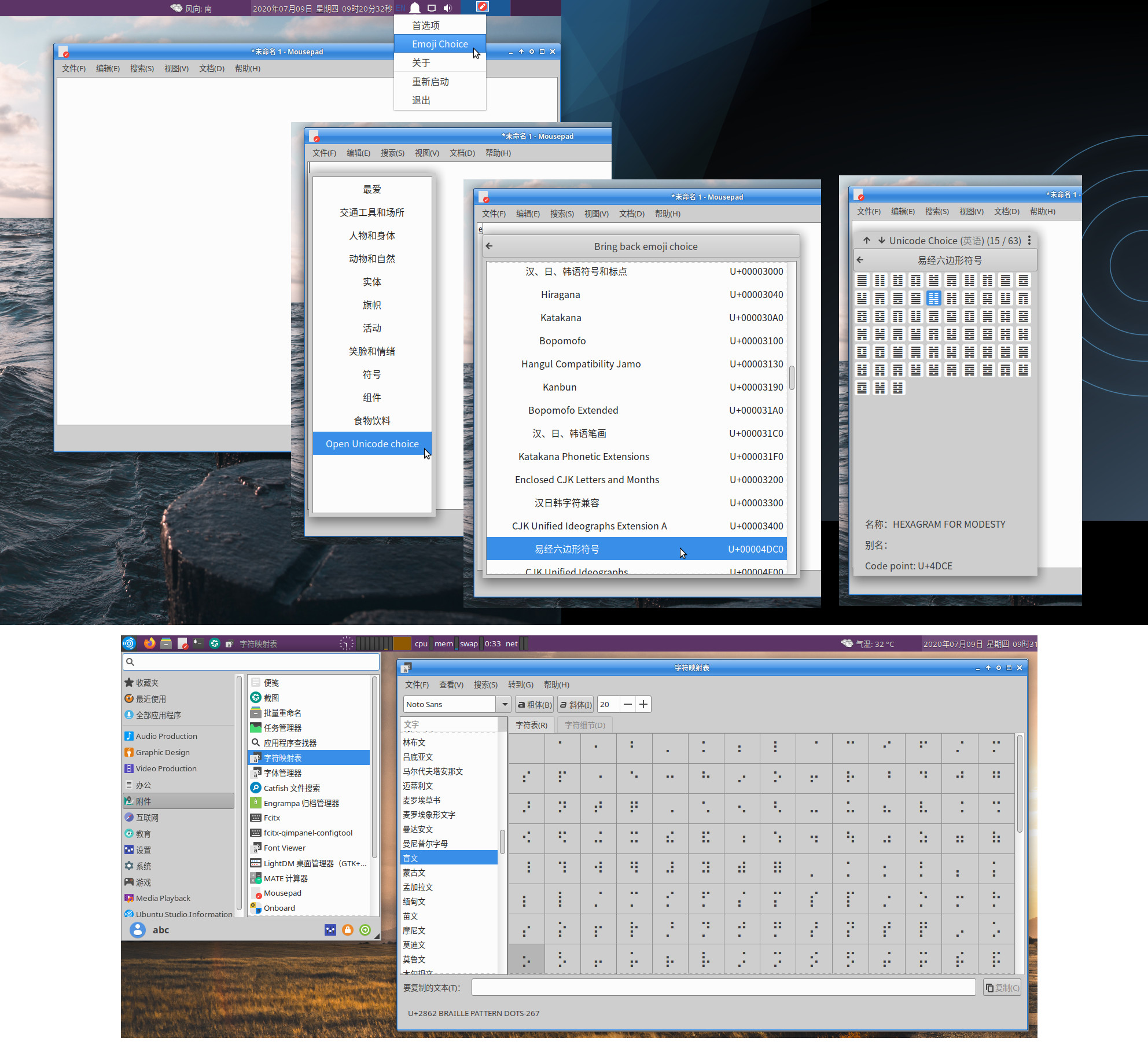

我有三个途径可以输入各种符号,所以就没研究过 Rime 默认的 symbols.yaml 。
(1)我自己做的“单手笔顺输入法Rime版”就带有许多符号,
用户可以把常用的符号复制粘贴加入 one_hand.dict.yaml 词库文本文件里,自己设定编码(几个数字),很简单的事。
(2)Xfce4 桌面环境的“开始菜单—附件—字附映射表”。(里面甚至有盲文、手语文、藏文……)
(3)Ubuntu 20.04版发布后,我发现 ibus 新增了的 Emoji Choice 功能,鼠标右键点击托盘上的语言标志即可见。
包含有很多表情符号,甚至有64卦符号(下面截图我选中的是“谦卦”,64卦中唯一“六爻皆吉”的卦象)。
我不知道这是否就是我之前说过的那个德国友人Mike FABIAN 所做的 ibus-typing-booster,
两年前我找他帮忙在 ibus-table 上实现“单手笔顺输入法”,他没空,就是在忙着做这个。
2019年12月刚好完成并发布,20.04版就用上了,现在也许收到了不少用户反馈,又在改进中。
