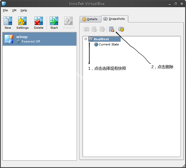

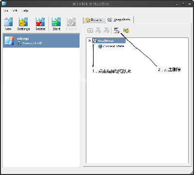

1,打开vbox(但是不运行你虚拟的系统),右边有个snapshots的栏目,点击,删除现有的snapshots。

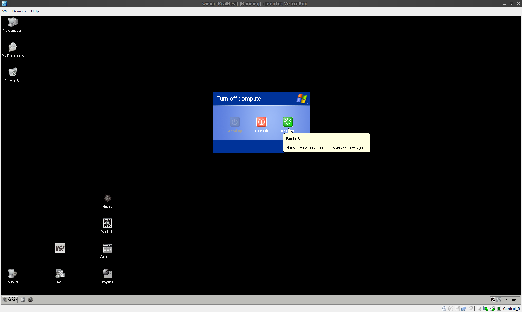

2,运行虚拟系统,设置成自己最顺手的状态。(此间需要重启的话,一定要用windows自己的重启按键,这样虚拟系统的设置都保存下来了)

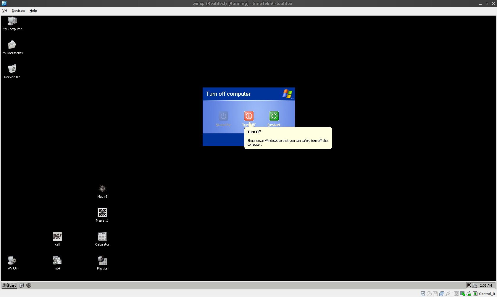

3,所有软件安装完毕,设置配置完成,用windows的关机按键关掉虚拟机。(注意:至此,不需要做任何snapshot)

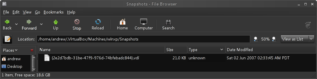

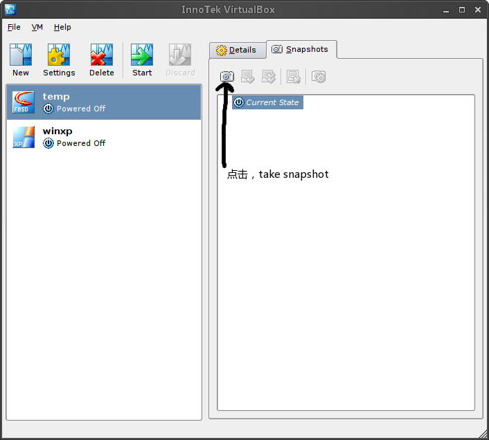

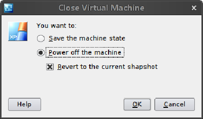

4,打开vbox,到snapshots栏目,点击take snapshots。
[现在到你的vbox目录的snapshots里面看看,刚生成的snapshot文件只有21k,而不是几百兆或者上G。]
5,以后每次关机都是直接点击关闭虚拟机,同时勾上:回到上次状态。
从此,vbox的snapshots体积不会再往上增长了。虽然每次开虚拟机后那个vdi文件会越来越大,但是一旦关闭后就会回到21k,如果在使用虚拟系统的过程中需要改变设置或者安张软件或者中毒等等一切不爽事件发生,重复1-5步骤。这个时候你执行1删除掉snapshot后,再开启你的虚拟系统是从最最靠近你第四步的那个状态。也就是说你不需要重复很多步骤。接着进行更改就可以了。记住:快照不要在系统运行的时候排就可以最大化的节省空间,而且在没有快照的情况下用系统自己的关机来关闭虚拟系统可以把改变写入分配的硬盘空间去,而不是增大快照的体积。
