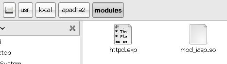

找到这个文件,我似乎是突然间就明白了,我刚才都是在这个目录之外在执行编译的,那怎么能找到.c文件呢!看我笨得!我马上在终端中“cd /user/local/iasp21/bin/apache/source/2.0“
重新执行“sudo /usr/local/apache2/bin/apxs -i -c *.c“,成功!马上到apache2安装目录中去找libexec目录,可惜,我没有找到!看看编译成功的提示,输出的文件原来并没有放到什么libexec目录,而是放到了apache2的modules目录中,打开一看,果然在那儿呢!这回我想应该没问题了!马上运行“sudo gedit /user/local/apache2/conf/httpd.conf”,将“LoadModule iasp_module "/user/local/iasp21/bin/apache/linux/2.0/mod_iasp.so"”这句改成了“/user/local/apache2/modules/mod_iasp.so”,保存。
看来这个该死的“readme.txt”文件,它也不说清楚点儿!

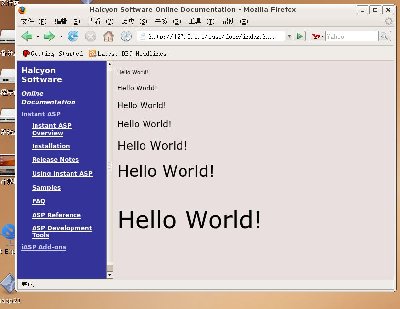

重启apache2,重启iasp,这次再也看不到ASP的“<% %>”了!看看“HelloWorld“吧!
世界是多么美好啊!

我立马打开浏览器浏览“http://127.0.0.1/iasp“,哇!iasp的默认页面出现了!太兴奋了!
点击左边的链接看看,都正常;欸,有个“Samples“,一定是例子,快打开看看,嗯,页面出来了,右边出现一个表格,我点了第一个“General”,又出现一个表格,第一个是“HelloWold“的测试,每个测试又都分“Vbscrip“和”Jscript“,我当然选“Vbscript”啰,“view“是查看源代码的,“run”则是运行ASP文件的,我点“run“,不幸的事情发生了——出来的是源代码!
费了九牛二虎之力,换来的是这么个结果!问题出在哪儿呢?
世界是多么美好啊!

sudo /usr/local/apache2/bin/apachectl start
Syntax error on line 1039 of /usr/local/apache2/conf/httpd.conf:
Cannot load /user/local/apache2/modoules/mod_iasp.so into server: /user/local/apache2/modoules/mod_iasp.so: cannot open shared object file: No such file or directory
不知怎么回事,我已经编译生成了/user/local/apache2/modoules/mod_iasp.so,可是启动的时候老是说找不到,气死我了~~~~
ps,lz的是在写日记的把~~~
谢谢lz
ps,lz的是在写日记的把~~~
谢谢lz

这个错误是晕晕的~~ 不过我改过之后启动的时候结果如下~~~
Cannot load /usr/local/apache2/modoules/mod_iasp.so into server: /usr/local/apache2/modoules/mod_iasp.so: cannot open shared object file: No such file or directory
不知是什么原因?
不知是什么原因?
Ubuntu 9.04 & Win Xp
Company: http://www.mazingtech.com
HomePage: http://www.arsui.com
- arsui
- 帖子: 889
- 注册时间: 2007-05-06 2:01
- 来自: 特麓村->浦北->五山->罗湖
可以了~~~
不过是因为我的java 路径不对~~~
不过是因为我的java 路径不对~~~

我是复制过去的~~~~汗~~出岫之云 写了:昏倒!你又将“modules”写成了“modoules”!
