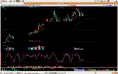

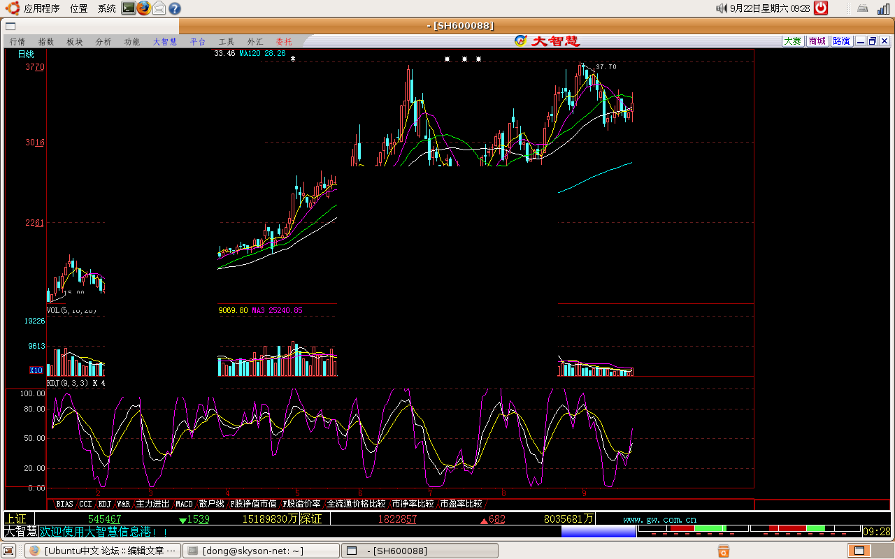

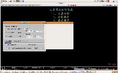

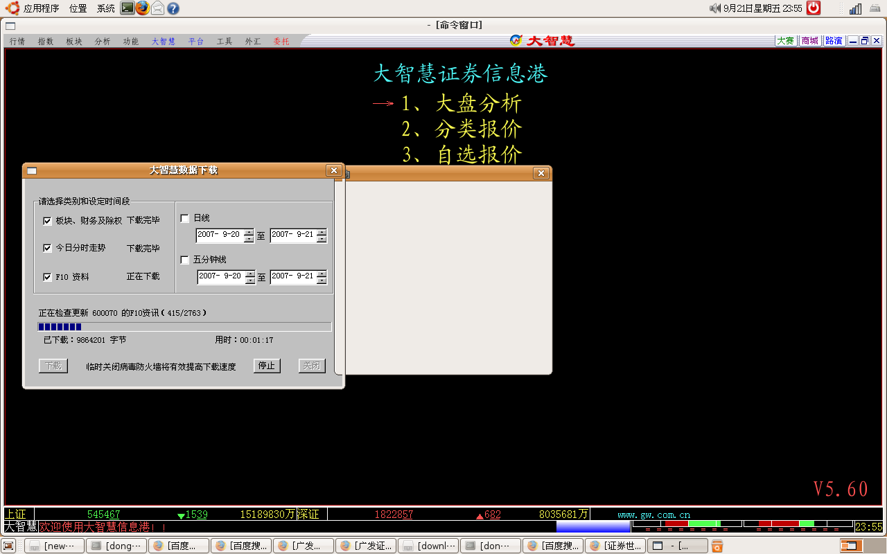

三、下载安装股票行情软件(必作)
1、综合考评、请务必选择下载大智慧经典版Internet V5.60(永久免费),其他版本兼容性较差,下载网址:http://down.gw.com.cn/
2、在命令控制台安装
wine DZH_INTERNET_V560w
3、安装完毕,程序自动在桌面建立快捷方式。

三、下载安装股票行情软件(必作)
2、在命令控制台安装
