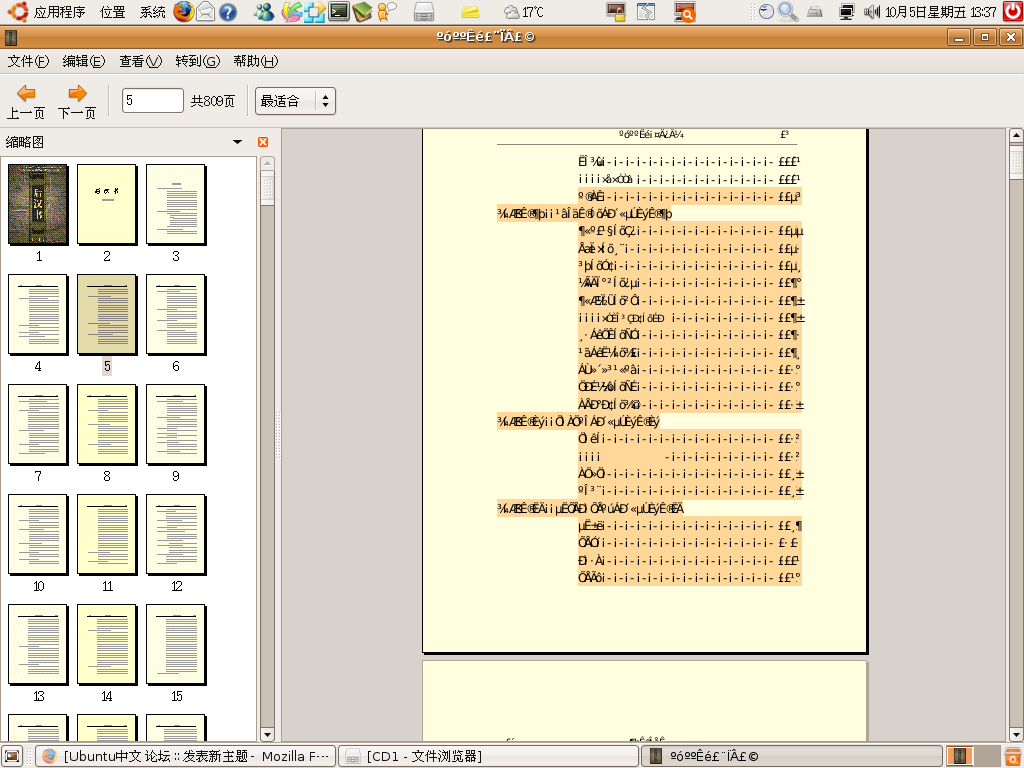

帖子 sinomen » 2007-10-05 14:06
我从网上下了一套精装的二十五史的精装版pdf文件,在win下显示一切正常,但是在ubuntu里显示就是有问题,我的pdf文件里别的大部分文件中文字都正常,但是这个不行,我把《陈书》放上,大家看看有没有好办法解决问题。
截屏图像
截屏图像
S40.PDF.tar.gz
陈书文本
(958.18 KiB) 已下载 100 次

帖子 aca » 2007-10-05 14:13
下一个中文pdf 软件就好了

帖子 wkt » 2007-10-05 14:22
安装xpdf-chinese-simplified试试
反正我这样就ok了!
我用的是 evince

帖子 sinomen » 2007-10-05 17:39
我用的就是evince,包括kpdf和xpdf都试了,我的中文插件xpdf-chinese-simplified和繁体插件斗已经安装了,没用,因为其他的大部分文档中文显示都没有问题,只是这批文件有这样的问题,包括论坛上的一些比较难显示的在我这儿也没有问题,你们可以把我传上的这个文档下载打开试试就知道了,希望能有人知道解决方法。
据了解这批文档是方正做得,会不会和它的apabi格式有关?

帖子 robert870119 » 2007-10-05 17:42
安装adobe reader 8.11 试试吧

帖子 sinomen » 2007-10-05 18:08
正在论坛提供的链接下8.1.1,但是那个中文语言包下载的链接好像有点问题,下载的字节数为0,
我刚才用wine打开了FOXIT2.1,发现文字显示没有问题,但是极其不稳定,非常容易自动关闭,
也许是我的WINE有些问题吧,因为我的wine是直接通过源进行安装的,可能不太适用。

帖子 juanzhewudi » 2007-10-05 18:15
这个文档确实怪异。。
不过adobe有linux版本的adobe reader,何不试试。。。虽然哪个破玩意的中文包很难下到。。

帖子 buhuan » 2007-10-05 18:16
我用了xpdf和evince,加了中文包也不行
帖子 eexpress » 2007-10-05 18:42
看属性,如果是gb2312的过时编码,就别想了。

帖子 gtr999 » 2007-10-05 18:52
的确是gb2312的编码

帖子 sinomen » 2007-10-05 18:58
abode reader 8.1.1我已经安装了,中文包也安装了,但是仍然不行,提示什么GB2312找不到,不知道谁有招可以解决

帖子 sinomen » 2007-10-05 19:08
看来是没希望了,只能在win下看了。不过在win下,能不能通过什么软件把它的编码从2312转成18030呢
