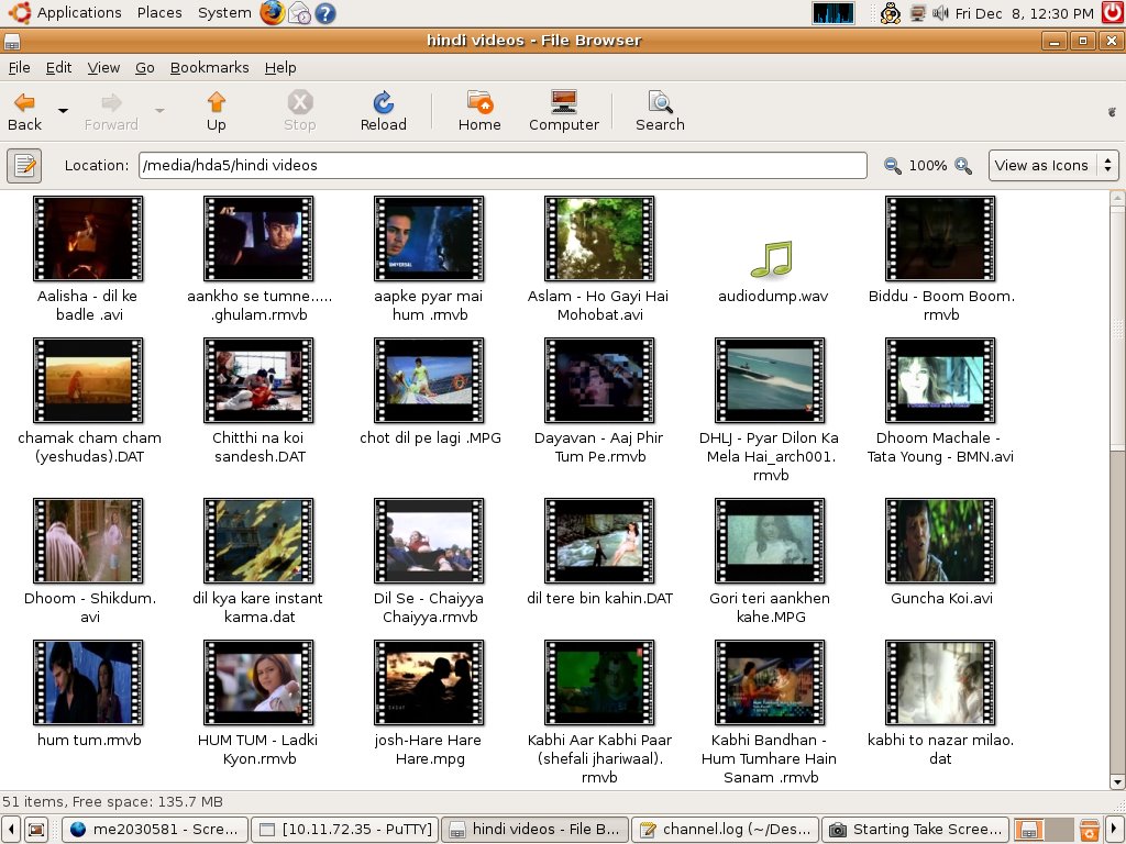

gnome本身使用totem作为预览工具,可是totem相当弱的说。尤其是在64位平台上,rmvb到现在为止我还没有找到方法用totem播放,就更别谈预览了。
好啦,不说废话了
把附件里的压缩文件下到本机,然后解压-_-||
恩第一步 打开console
键入命令
sudo apt-get install mplayer imagemagick #如果你有mplayer 了就不要装了
第二步
进入到那个文件夹(刚下载的那个)
键入命令
chmod 755 setup.sh
sudo ./setup.sh
./gconf.sh
第三步
删掉系统现有的预览让他生成新的预览
rm -rf $HOME/.thumbnails/large/
rm -rf $HOME/.thumbnails/normal/
rm -rf $HOME/.thumbnail/fail/gnome-thumbnail-factory/
最后
如果完后感觉不爽,想还原回来
下载另一个附件
然后在终端中键入
chmod +x unset_gconf.sh
./unset_gconf.sh

帖子 maskisland » 2007-10-15 8:16
另附 截图一张。

maskisland
帖子: 26
注册时间: 2007-08-25 7:42
帖子 maskisland » 2007-10-16 7:33
就我个人的体验来说,速度和totem预览差不多。
