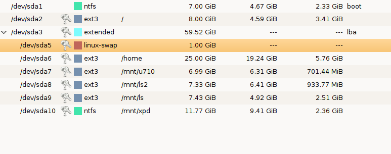

用LIVECD进入系统
打开终端,输入
sudo grub
grub> root (hd0,*)
grub> setup (hd0)
* 为你已经安装ubuntu系统的根所在区
如果您不确定 * ,您可以打开 gpart 分区编辑器软件查看
系统 System -> 系统管理 Administrator -> gpart
记下 /dev/sda*
因为 grub 中 0 表示第一个区, 1 表示第二个区,所以把 * - 1 差就是真正的 *
如图,例为sda6,即 (hd0, 5)
