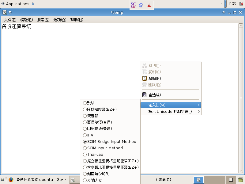

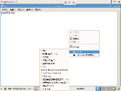

[问题]我按你的说法做了,还是不行啊看我的图,ctrl+空格还是弄不出来SCIM
