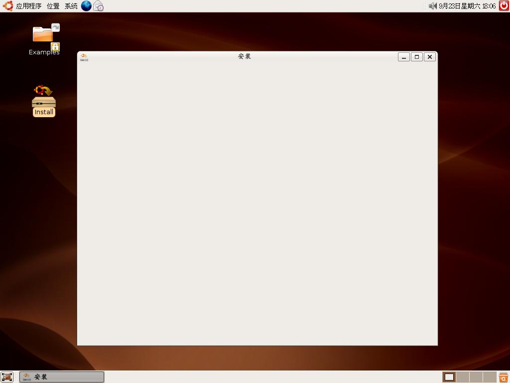

我刚刚收到光盘。在正式装Ubuntu前先用VMware虚拟安装来熟悉过程。
可是点Install就卡在那不动了,如下图。但是又没有死机(光驱在读盘,CPU为20%~40%,内存350M),就是一直在那个画面(都1小时了),出现不了安装画面。这是怎么回事?正常吗?或只是因为用VMware的缘故,真正安装时不会也这样吧?
我的CPU是1.5G,512M内存。
分配给虚拟机192M内存,用了5G空间提前分配给虚拟的Ubuntu,其它配置都是保持默认。
[问题已解决]我把虚拟机内存设置为300M,安装程序正常启动。
不过也真奇怪,192内存应该也不小了(Linux应该不象Windows那样吃内存吧,XP也只要256内存),不知为什么不能安装。

帖子 oneleaf » 2006-09-23 19:02
vmware 有选择是安装Ubuntu吗?
Joseph.Lea
帖子: 39
注册时间: 2006-08-29 15:03
帖子 Joseph.Lea » 2006-09-23 19:06
选了的。

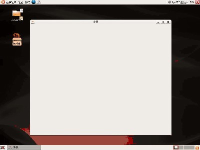

帖子 jasonding » 2006-10-01 9:49
我也是同样的情况,应该是分配给虚拟机的内存不够的问题,我用256和312都没装成,最后给它分配了420M才成功装出来。
