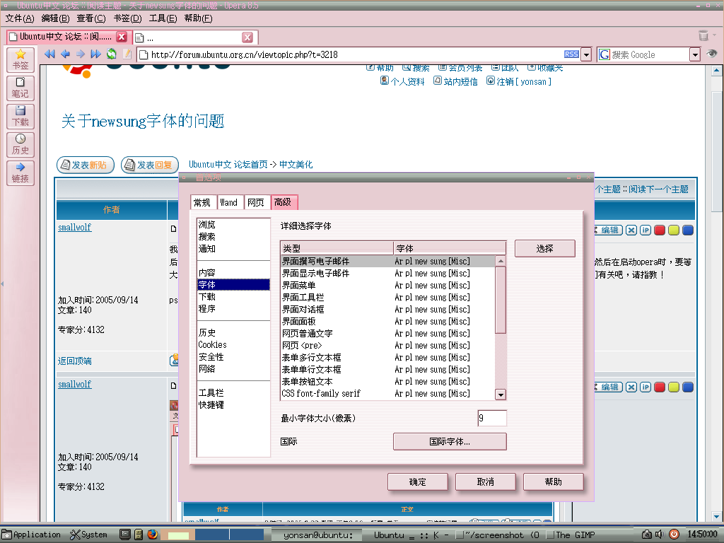

我的newsung在opera内的字体名称是AR PL New Sung[xft],我选择这个字体时,还是老样子,不好看。
后来我在它的后面发现了这个:ar.pl.new.sung[arphic],用了这个后,效果才和yonsan的一样。可是当关闭opera,然后在启动opera时,要等大约2-3分钟,这时候鼠标都不能动啊,我为了测试,又把字体设置回其他字体,问题就没有了,我猜想和[arphic]有关吧,请指教!
ps:yonsan的字体在opera里显示的是[misc],这个是如何实现的啊?

帖子 smallwolf » 2005-09-22 14:11
效果还可以吧
呵呵 :)
版本:8.02
另外我可以直接从这个版本升级到8.5吗,用不用remove我现在的版本?

:o 看来我是不说说不行了!
好吧,在这谈谈我的只用fireflysung.ttf字体 美化方案, 如果需要粗体显示,则自已去打论坛上的粗体补丁! (个人是不喜欢粗体显示,所以没打补丁)
注意备份原文件
1) fireflysung.ttf, fonts.scale, fonts.dir 放在~/.fonts 目录中。
~/.fonts/fonts.scale
8
fireflysung.ttf -misc-ar pl new sung-medium-r-normal--0-0-0-0-p-0-big5-0
fireflysung.ttf -misc-ar pl new sung-medium-r-normal--0-0-0-0-p-0-big5.eten-0
fireflysung.ttf -misc-ar pl new sung-medium-r-normal--0-0-0-0-p-0-cns11643-1
fireflysung.ttf -misc-ar pl new sung-medium-r-normal--0-0-0-0-p-0-cns11643-2
fireflysung.ttf -misc-ar pl new sung-medium-r-normal--0-0-0-0-p-0-gb2312.1980-0
fireflysung.ttf -misc-ar pl new sung-medium-r-normal--0-0-0-0-p-0-gbk-0
fireflysung.ttf -misc-ar pl new sung-medium-r-normal--0-0-0-0-p-0-iso10646-1
fireflysung.ttf -misc-ar pl new sung-medium-r-normal--0-0-0-0-p-0-koi8-r
~/.fonts/fonts.dir
8
2) /etc/X11/xorg.conf文件修改过的内容如下(建议你的xorg.conf中的这两个字段都改成以下样子):

效果图!
效果图!
上次由 yonsan 在 2005-09-22 15:15,总共编辑 2 次。

帖子 smallwolf » 2005-09-22 15:27
:bow
谢谢!真是太感谢了!
原来是自定义字体
我说在google里搜索了好久,没有找到呢?
另自动remove会不会把我的书签和个性的定义覆盖呢?
帖子 eexpress » 2005-09-22 15:33
不会
smallwolf
帖子: 195
注册时间: 2005-09-14 21:39
帖子 smallwolf » 2005-09-22 16:41
谢谢eexpress兄
另外,我已经设置成功,比以前pp多了
不过,不知道yonsan兄每回启动opera的时间是多少,我的启动时间与设置其他字体的时间比,还是长好多啊,这个问题是因为什么引起的呢?
