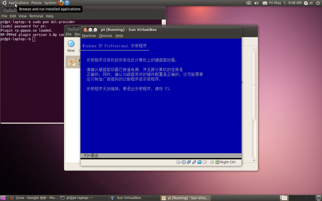

我安装虚拟机遇到一个这样的问题,请看附件,不知如何解决?
在虚拟机里装xp的时候出现问题。
请给个链接,什么版本的xp可以成功虚拟,我测试了3个xp都没有通过
在虚拟机里装xp的时候出现问题。

你这不是XP版本的问题,你这是虚拟机里面的硬盘没有格式化!用带有维护功能的光盘在虚拟机里面启动,运行PQ等分区格式化工具,把虚拟硬盘格式化并激活之后重启,再用XP安装盘就可以安装了。试试看。罗非鱼 写了:我安装虚拟机遇到一个这样的问题,请看附件,不知如何解决?
在虚拟机里装xp的时候出现问题。
