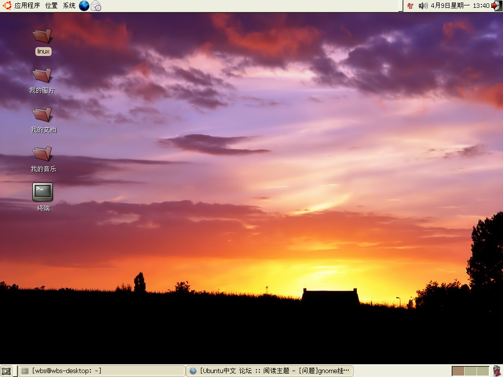

帖子 一木 » 2007-04-09 13:44
我的问题已经解决
我输入命令sudo dpkg-reconfigure xserver-xorg
我就基本按照 默认我知道的地方 改了 一下
设置完就 成功进入系统,把自己的桌面贴一下
嘿嘿,做个纪念
谢谢两位了
