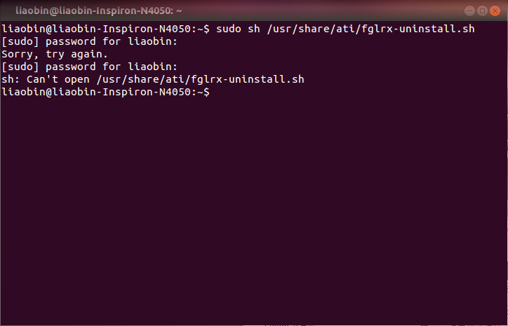

未装之前:
在这一步;A 使用Xorg-edgers的最新开源驱动:1,sudo sh /usr/share/ati/fglrx-uninstall.sh 提示:sh: Can't open /usr/share/ati/fglrx-uninstall.sh,见下图:
在运行1,sudo mv /etc/X11/xorg.conf /etc/X11/xorg.conf.backup提示:mv: 无法获取"/etc/X11/xorg.conf" 的文件状态(stat): 没有那个文件或目录,见下图;
一直到这一步:glxinfo | grep "renderer string"提示:OpenGL renderer string: Mesa DRI Intel(R) Sandybridge Mobile x86/MMX/SSE2
为什么还是一直在用集成显卡呢,且实际上是双显卡运行,发热太厉害了 :em20 :em20 ,楼主有没有办法解决 :em03

11楼之前没装过闭源驱动吧,没装过自然卸载时会提示找不到文件的 :em01
双显卡我没玩儿过,我觉得你可以参考一下 viewtopic.php?f=126&t=359523
