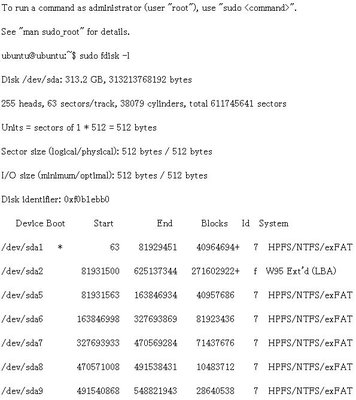

光盘安装只能看到硬盘,而看不到分区
sodu parted /dev/sda print 命令以后的截图
这是sudo fdisk -l 命令以后的截图

第一张图
sda2结束扇区 比 total sectors数值大,也就是sda2扩展分区结束扇区比硬盘扇区总数还要大。
用 fdisk -u /dev/sda
删除、重建扩展分区,按第一张图开始-结束扇区重建sda5-dsa9
