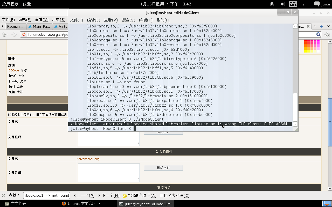

还是Arch64装iNodeClient的问题
ldd以后发现libuuid.so.1 => not found
客户端依赖libuuid.so.1
但是Arch里面没有这个文件,有个libuuid.so.1.3.0
于是我就做了一个链接
可惜不能解决问题
只好去32位的Ubuntu的/usr/lib里面找
奇怪的是,32位的Ubuntu里面也没有这个文件
但是iNode却能在Ubuntu里正常使用!!! :em20
于是我干脆把Ubuntu32的整个/usr/lib给复制到了Arch64的/usr/lib32
结果还是不能用
提示./iNodeClient: error while loading shared libraries: libuuid.so.1: wrong ELF class: ELFCLASS64
杯具了,求助!
这个问题不解决的话,就不能在学校用校园网,开学前还是要换回Ubuntu
